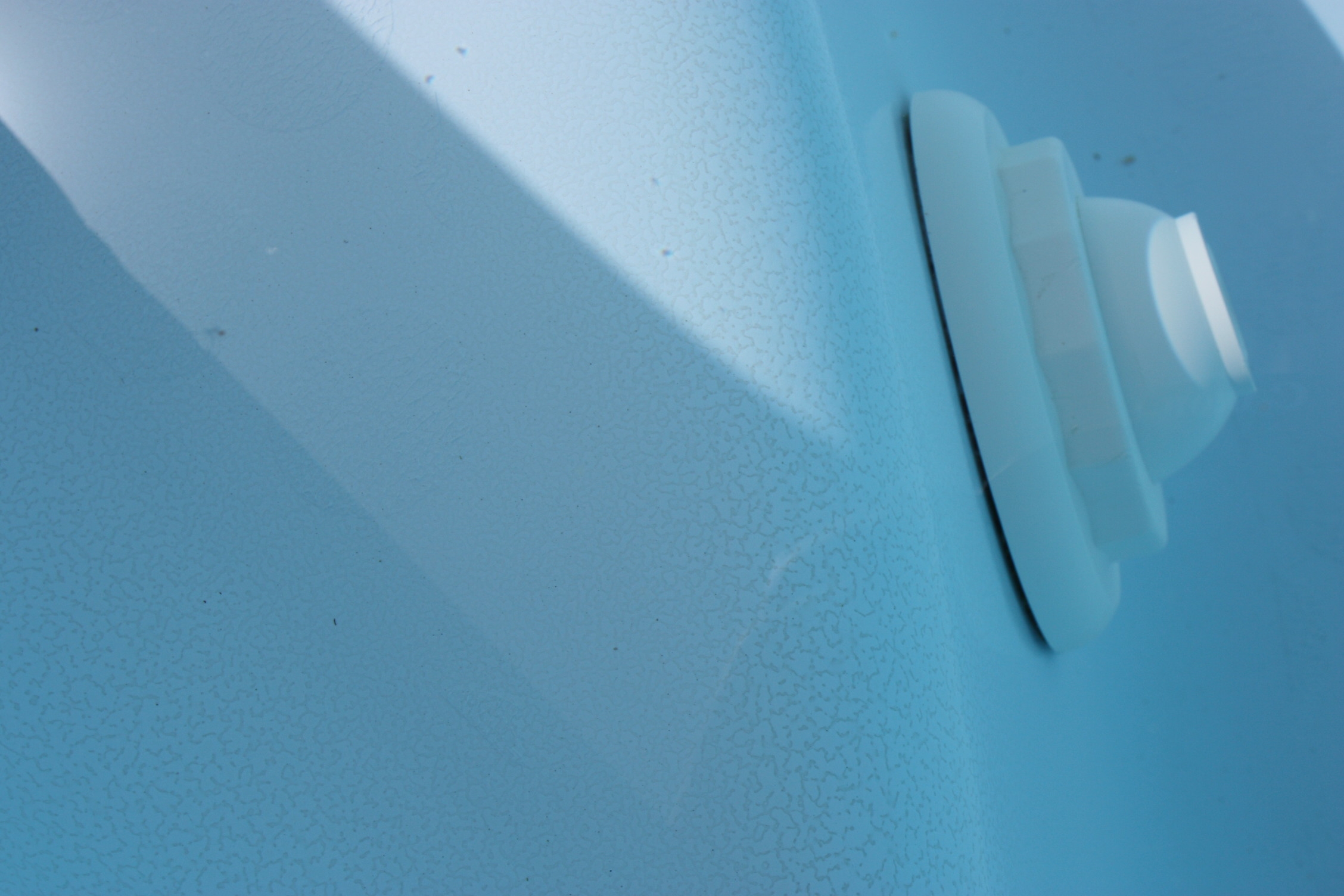

Voici le défaut d'aspect que je constate sur ma piscine coque GA Piscine depuis ce printemps.
Je précise que mon bassin est bien relié à la terre avec en plus un goute à goute.
Cela se forme surtout sur les marches d'escalier, tant sur le plan horizontal que vertical. Au touché, cela fait un peu peau d'orange. et ce la ne s'enlève pas si l'on gratte, cela parait incrusté.
http://thomas.d42.free.fr/piscine_01.JPG
Si quelqu'un pouvait m'expliquer . ce serait la bienvenue.
Merci par avance.

certainement des métaux, donc activez votre aquaterre (gros sel sur le piquet de terre) et 1 litre de stop métal (mareva) pour commencer après avoir réglé votre pH entre 6,8 et 7.
par thymz
Dim 08 Mai 2011 à 18:14
Merci,
L'aquaterre est en fonction depuis la mise en service de la piscine, mais bon c'est vrai pourquoi pas rajouter du sel pour améliorer la conduction.
C'est donc chose faite.
Je viens de mettre du Metalfix, c'est pareil que le mareva ?
