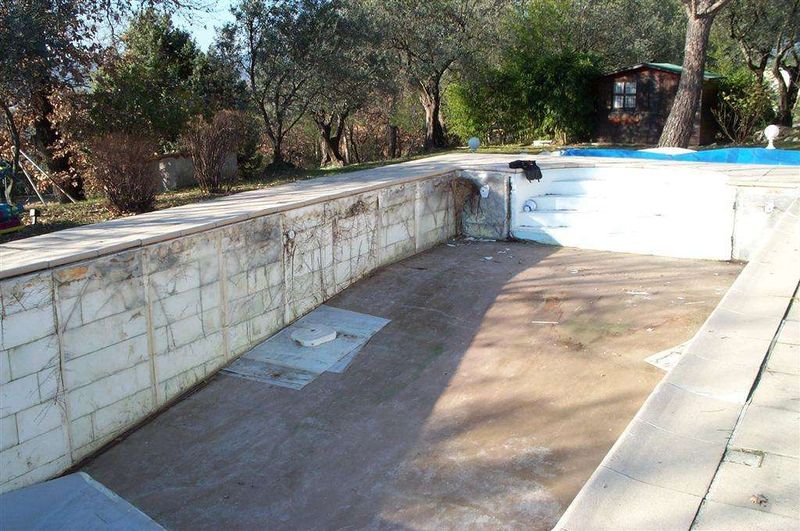

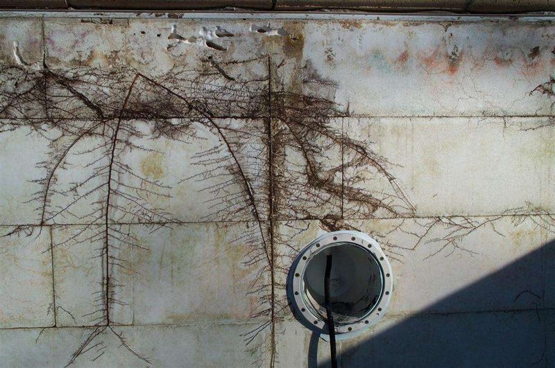

bc327 a écrit:Va voir sur les blogs ici : https://www.eauplaisir.com/annuaire/foru ... 472-0.html
Il faut juste bien penser à se protéger contre les racines :wink:
les racines qui traverse 25 cm de beton armee :shock: c'est quoi tes arbres? :wink:
par bc327
Sam 07 Mai 2011 à 08:44
Tout d'abord, c'est pas 25, mais 15 cm. Mais là, n'est pas le problème.
Dans la plupart dees blocs poly, il y a des "ponts" en polystyrène. C'est par là que les racines peuvent passer. Maintenant, on fait aussi des blocs poly avec les parois séparées par des tiges métalliques, Là, il n'y a plus ce problème de pont :wink:

C'est à cause, euh, non, grace à ces images que j'ai opté pour le BAB :wink:
par bc327
Jeu 12 Mai 2011 à 17:38
C'est la raison pour laquelle il faut impérativement protéger les blocs poly par l'extérieur et éviter de planter des arbres à côté :wink:

j'ai monte egalement ma piscine en blocs polystyrene;
il y a de quoi prendre peur quand on voit ces photos;
il faudrait savoir combien d'annee il a fallu pour en arriver à un resultat comme ça.
pour ma part, sur 3 cotes je n'ai pas de vegetation, par contre sur une longeur, j'ai les haies du terrain à 3 metres 5 env, c'est des cypres leyland;
j'ai mis contre le poly un film delta ms et j'ai remblayer avec du gravier;
je touche du bois pour ne pas connaitre ces desagrements.;
voila mon peu d'experience, elle est en eau depuis 1 an.
