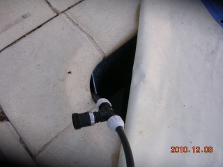

1) j'ai dégrafé le liner à l'angle le plus profond pour vider cette eau et à l'angle le plus haut (coté escalier pour voir le niveau de l'eau entre skimmer et béton). fuite d'environ 300 à 400 l en 24h00 (dès que je vois l'eau sur l'escalier c-a-d 1m environ par rapport au point le plus bas où je pompe.

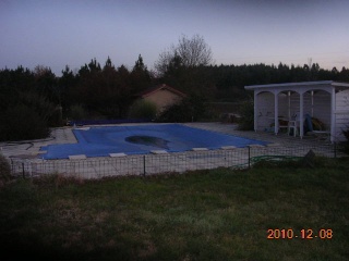

Sur la photo, au fond le local technique légèrement en contre bas et devant la piscine avec escalier en premier plan à droite et le point le plus bas au fond à gauche.
