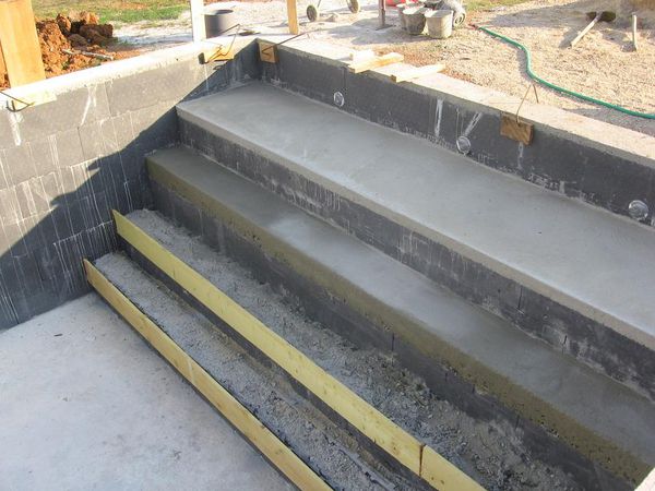

Je ne sais pas trop comment coffrer la 1ère marche de mon escalier.
Il y aura 20 cm de béton au dessus de mon bloc polystyrène.
Des idées?

Je viens de voir ton blog, en particulier la page 17: http://fraggy.bricoblog.fr/17/
Tu coffres d'abord un bord de marche (de la largeur d'un bloc), et après tu mets par dessus?
Si tu pouvais m'expliquer :wink:

Re en faite c est tres simple une fois couler les bloques j ai mis une planche sur tout la longeur de marche ( a la hauteur final ) pour la tenir des serres joints pris sur les blocs et il y aussi 2 L en alu perpendiculaire a cette planche ( elle sont la pour gider la regle a tirer le beton au final)
Donc : tu fait en 2 fois, la mise en place de la planche et des L en alu tu mettes ton beton comme sur la photo
Et une fois sec tu sorts la plache et tu tire sur les 2 L en alu
@+fraggy

Bon, finalement, on a opté pour une autre méthode: On fixe dans le bloc inférieur des planches de coffrage avec des chevilles de 120.
On comblera le trou fait dans le bloc poly avec du map.
par fabulon
Ven 21 Aoû 2009 à 18:09
Pour clore ce post, voilà l'escalier fini:
