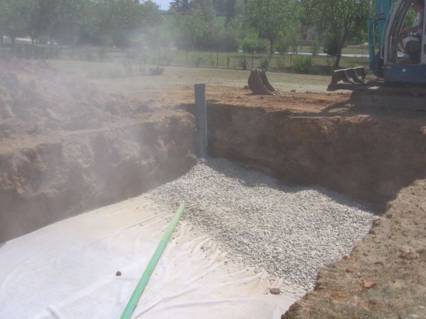

par fabulon
Sam 01 Aoû 2009 à 08:56
Philippe2 a écrit:Il faut réaliser un drain dit chaussette
Prendre du geotextile l'étendre sur le sol poser une canalisation drainante annelée ou mieux rigide en barre (pour le réglage de la pente ) mettre impérativement du gravillon roulé et fermer le tout par le géotextile c'est la solution pour la plus grande efficacité de ton drain et le bon fonctionnement dans le temps
C'est ce que j'ai fait:
Sauf pour le recouvrement avec le geotextile, qui à mon avis ne sert pas puisque l'on a mis dessus le polyane pour la dalle béton.
