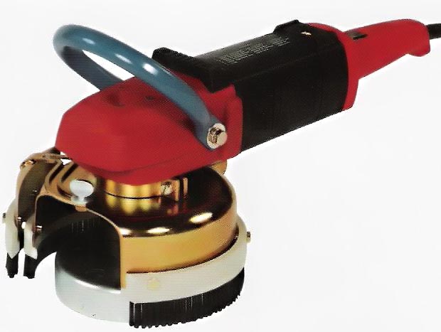

par Grizzly
Lun 27 Juil 2009 à 09:00
Premier essai avec une ponceuse à bande : mon dieu que de poussière ! De plus la bande, pourtant de grain 75, bourre vite.
La petite meuleuse avec un disque abrasif de grain 50 ne bourre pas mais la poussière est toujours bien présente. Tailler un carter dans un bidon en plastique pour les aspirer diminue la quantité mais cela reste un problème.
Image Image
Sur le forum Eauplaisir on me met sur la piste du rabot alors j'en achète un "premier prix" au Brico Dépot de Rouen. A moins de 16€ il ne fallait pas s'attendre à une merveille pourtant ces essais sont satisfaisants. Pas question d'utiliser cette daube de rabot plus longtemps ce n'est pas fait pour être utiliser plus d'une heure. Avec une certaine appréhension j'utilse mon beau rabot Bosh et là c'est que du bonheur !
Image Image
Pas de poussière avec une coupe nette. Le problème majeur ne vient pas du rabot mais plutôt de la "non planéité" de la surface. Le rabot est large de 82mm et il est facile de contourner les principales bosses et zone de recouvrement du mat. Par contre il ne faut pas hésiter à changer de lames quand ça commence à "taper" un peu. Pour tout le bassin j'en ai usé que 2 jeux soit 4 coupes vu que les lames sont réversibles. Il y en a de pas trés chères chez Outillage-online.
J'ai eu une frayeur quand mon beau rabot est tombé en panne : un roulement du moteur a explosé !
Sur le Net je retrouve la référence Bosh de la pièce mais je vais essayer de me dépanner avec un roulement standard. Un samedi, avec tous les magasins industriels ou de maintenance pouvant me dépanner étant fermés je voyais mon WE de ponçage foutu... Il reste le coup du magasin de modélisme souvent bien achalandé coté petit roulement : Bingo, Modélisme 76 à Rouen en possède des 607-2Z (Ø19xØ7x6). 1H30 plus tard tout rentre dans l'ordre et j'ai fini mon chantier dimanche.
