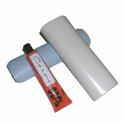

Après quelques recherches j'ai donc acheté un kit de réparation chez Casto.
Le voici:
Le problème de ce trou est que le liner est très tendu du au poids de l'eau et que la colle a tendance à ramollir fortement le liner.
La rustine découpée que je trouve très fine se ramollit également fortement ce qui fait qu'au bout de 24h00 le trou à doublé.
Je suis surpris de ne pas trouver de personnes dans ce cas. Car la colle en séchant fragilise énormément le liner et à la moindre tension le trou s'agrandit.
J'ai mis plusieurs couches de colle et rustine mais ca ne résoud rien et le trou fait maintenant 5cm de large.
Bref je ne vois pas trop de solution. Ca m'embèterait de devoir changer le liner pour si peu.
2x pisciniste que j'ai fait m'ont proposé le même kit :(
