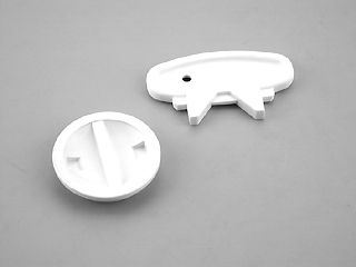

Bonjour Jean-Marc47 ,je ne connais pas bien le modele de prise balais que tu as ,mais en faisant une recherche il semblerait que le bouchon de ta prise balais ressemble à ça . La ref du bouchon est PB07957
et a priori il faut un petit outils pour l'enlever .

Ce que je trouve curieux c'est que de memoire l'embout du polaris fait 2 pouces (soit environ 5cms) et ton bouchon a l'air de faire moins , je me demande s'il ne faut pas que tu devisse completement le bouchon pour arriver au raccord de 2 pouces ? en fait il faudrait devisser toute la piece blanche sur la photo du bas pour ensuite visser le raccord 2 pouces du polaris a la place et ensuite par dessus tu viens verrouiller l'embout du tuyaux du polaris . A mon avis c'est comme ça que ça marche .

Coucou :!: cela ressemble à une clé Astral.
Pour le polaris, c'est du 1,5 pouce. Donc prise balai normale :wink:

pas normal que cette pièce ne vienne pas facilement,il s'agit d'un bouchon en 1'1/2 avec joint thorique, attention, s'agissant d'une coque que lors de la tentative de dévissage avec la clé astral ou une pince, la trasersée de paroi ne se dévisse pas, car il y a un un écrou derrière et là dur dur de ressérer tout ça.
