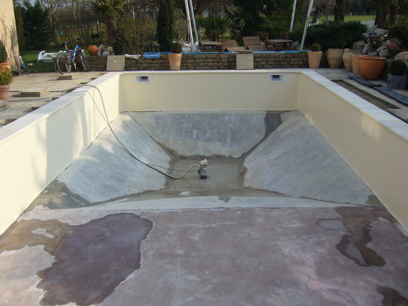

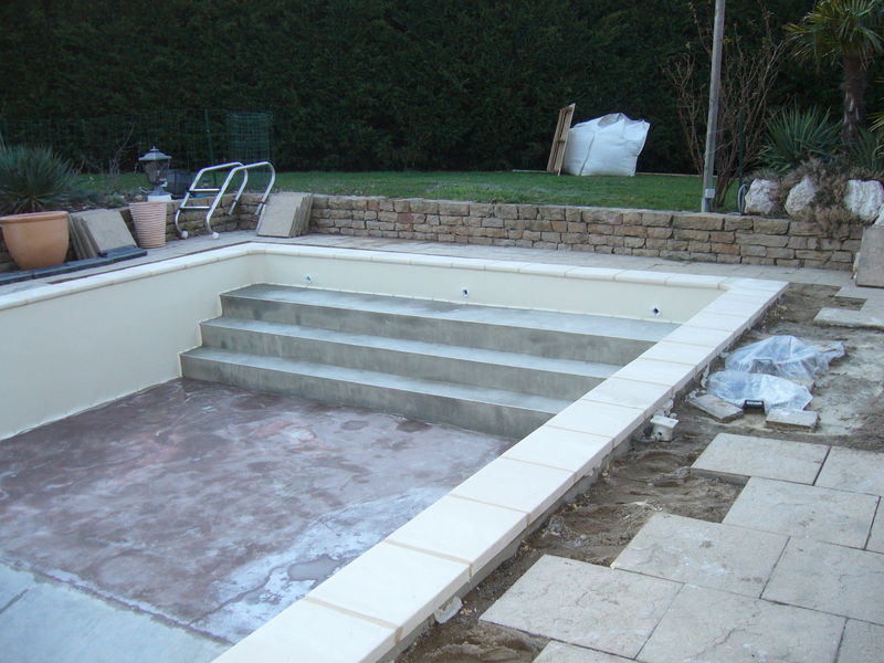

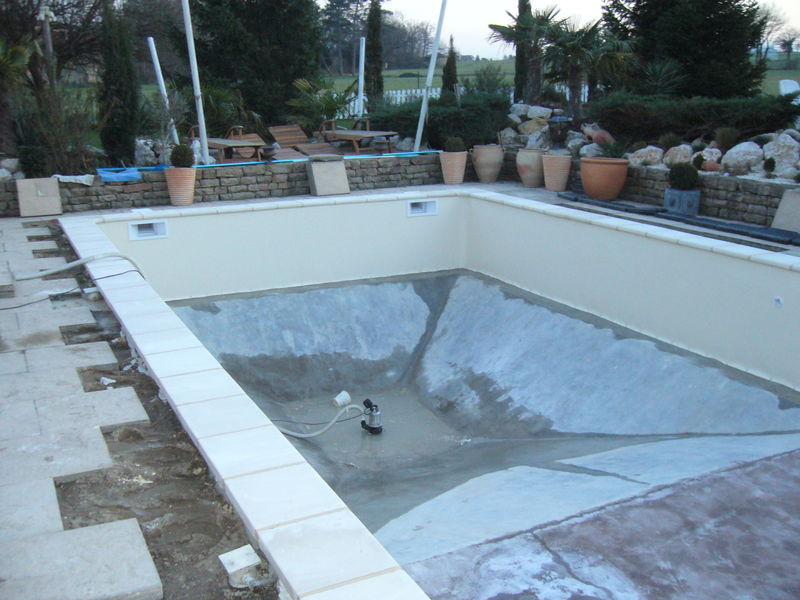

Si vraiment tu veux faire une fosse a plonger en pointe de diamant ,autant partir directement sur 1.80m voir 2m si tu en as la possibilité , tout dependra des cotes de ta piscine ,plus elle est large plus tu peux descendre la fosse (pour ma part la fosse fait 2m avec safty pour 5m de large et 11m de long , mes grands enfants trouvent çette profondeur tres bien pour plonger ) en plus comme le dit chacha la surface de la pointe n'est pas tres grande elle est de l'ordre de quelques m2 .Les enfants en bas ages quant a eux , restent dans la partie petit bain et les femmes sur les escaliers pour papoter :D :D :D :D , le passage du petit bain a la fosse se fait par une pente plus "legere " que les 3 autres pentes de la pointe .
Maintenant une piscine ça se fait en fonction de ses propres "besoins" qui ne sont pas forcément les memes que le voisin d'a coté ,alors bonne reflexion
Voici a quoi ressemble mon fond (photos prises lors de la renovation )
