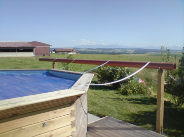

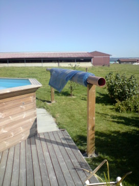

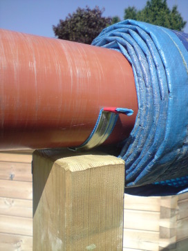

Donc j'ai fini par faire mon enrouleur "maison" pour bâche à bulles. Voici quelques photos
Un simple tuyau PVC de 125mm pour le tube, deux poutres et un peu de béton pour les montants, Pour la fixation des sangles, de simples rivets "pop" (aveugles). Et le support tuyau, une fixation simple, avec un bout de sangle pour que ça tourne rond.
Merci pour vos conseils et bonne baignade.

anmara a écrit::shock: tu tournes le tuyau de pvc sur lui même pour enrouler :?:
parce que je ne vois pas de manivelle :shock:
Hello,
oui oui pour le moment je tourne le tuyau à la main . mais je vais faire une roue genre gouvernail de bateau à fixer sur le tuyau. et des guides pour qu'il ne "glisse" pas latéralement.
et c'est vrai que ça s'opère la myopie, pas toujours avec un super résultat (mon beau-frère ne fera pas le 2e oeil).

quelqu'un pourrais me dire sur les photo d'alligator comment on faire pour que le tuyau reste en place quand on enroule ou deroule la bache et comment sa glisse normalement dans les colliers en 100

Pourriez-vous m'expliquer comment les sangles sont attachées à la bâche?
Quel type de sangle est utilisé?
