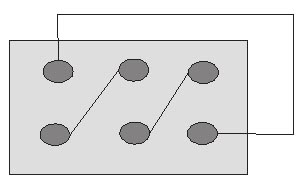

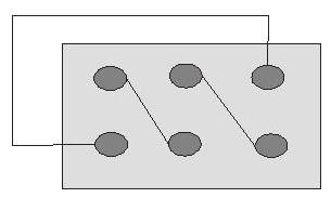

Pour tester le moteur, il faut débrancher les 3 fils d'alimentation, puis enlever les barrettes qui relient les bornes en repérant leur montage. Avec un contrôleur universel, ou limite une lampe témoin, tu contrôles les enroulements du moteur qui sont toujours branchés comme ça:
Ou comme ça:
Tu dois avoir continuité pour chaque enroulement, sans continuité avec les autres enroulements, ni avec la masse ou le corps du moteur.
