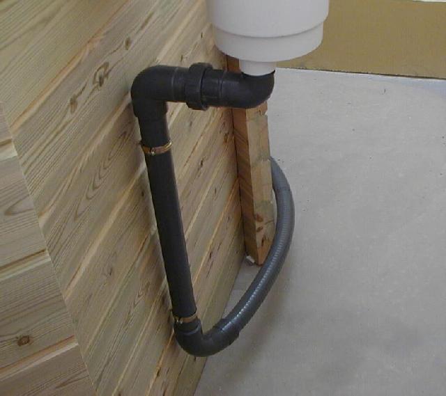

Le mien est gris, il se colle comme le blanc mais il est beaucoup plus solide. En fait, c'est une sorte de bande de PVC armé enroulée un peu comme un ressort de stylo (pas évident à expliquer, je ferai une photo si j'y pense). C'est même assez dûr de le couper. Le seul inconvénient est qu'il est moins maniable que le blanc, il faut le dérouler à l'avance pour lui redonner une forme linéaire. Je l'ai trouvé chez "Cach Piscines" à côté de chez moi.

cigales83 a écrit:Le mien est gris,
Le mien aussi :wink:
par cigales83
Mer 20 Fév 2008 à 14:18
Oui ça ressemble beaucoup à celui d'edouard88
