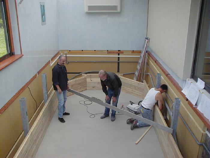

Ici 4 renforts latéraux en acier galva , U de 120mm
Boulonnés dans la dalle par chacun 4 tirefonds M10, avec un peu de pieds au montage pour compenser l'effort de l'eau, vu que le bassin est comme une hors sol. En fait au remplissage les renforts sont revenus de 8mm, remettant la ceinture haute nickel droite :wink:
