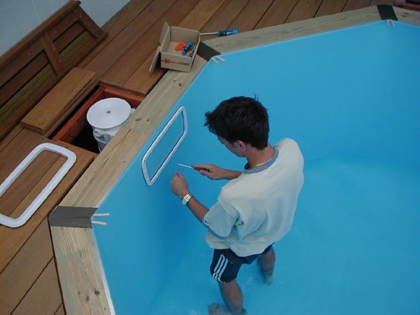

Comment faire au mieux les découpes du liner pour skimmer et projos de façon à être sur qu'il n'y est aucune fuite par la suite?

en suivant la notice ?
je n'ai jamais fait mais de mémoire il faut laisser l'eau monter juste en dessous de l'endroit à découper pour que le liner soit bien en place.
Ensuite, découpe du liner (avec un cutter), mise en place du joint et de la piéce, vissage (en vissant progressivement les vis, en croix), et mise en place du cache.

Commencer à remplir, mettre en place la bride une fois le liner tendu, visser, laisser remplir jusqu'en dessous, couper le liner et poser le cache.
