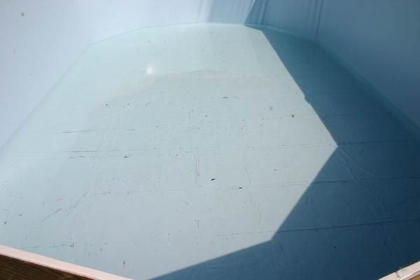

encore une question technique, nous avons posé le liner sur notre piscine , une durapin 650 et le probleme c'est que les plis du fond ne partent pas , en particullier les plis du a l'emballage du liner et quelques plis annexes ! je pensais qu'avaec le poids de l'eau cela allait s'arranger , mais en vain , apres 10 cm d'eau les plis sont tojours la !
est ce normal , faut-il plus d'eau pour que liner se tende ? est ce qu'on peu utiliser le systeme de l'aspirateur avec les pisines en bois sachant que derriere le liner il y a un feutre ?
merci d'avance pour vos réponses .
je vais essayer de mettre une photo

voila la photo en espérant que cela marche :oops:

j'avais egalement des plis du à l'emballage et ils sont partie. On m'a repondu sur le forum que tant que tu ne peu pas saisir le plis entre les doigts c'est bon!

ben le liner c'est fixé sans probleme dans le rail , mais j'ai lu qu'il fallait que les soudures soient coté bois et moi elle sont coté eau ! enfin ce n'est pas ce qui m'inquiete le plus , se sont plutôt les plis j'y suis retourné tout a l'heure aussi bien avec les pieds qu'avec une raclette impossible de les faires partir :evil: :evil:

En principe, le liner est un peu plus petit que la piscine. Ainsi, il se tend lors du remplissage.
Le liner est-il bien contre les bords extérieurs en bas de la piscine ?

bon apres une bonne heure a genou dans la piscine, j'ai reussi a retirer pas mal de plis , maitenant reste plus que les plis du a l'emballage, on va bien voir au remplissage mais visiblement cela semble mieux !

moi pour ma cerland ben les plis dus au pliage sont restés.
et par contre des le depart on pouvait pas les "pincer" je pensais qu'ils allaient disparaitre ben pas du tout.
bon c'est dommage mais ca gene pas alors.

Les plis du fond ne disparaissent pas tout seuls ! il faut y aller à genoux et les éliminer à la main. C'est la pression de l'eau qui empêche qu'ils reviennent ! :wink:
C'est relativement facile à faire quand il y a 2 cm d'eau, mais beaucoup moins et même quasiment impossible quand il y en a 10 cm ! :roll:
