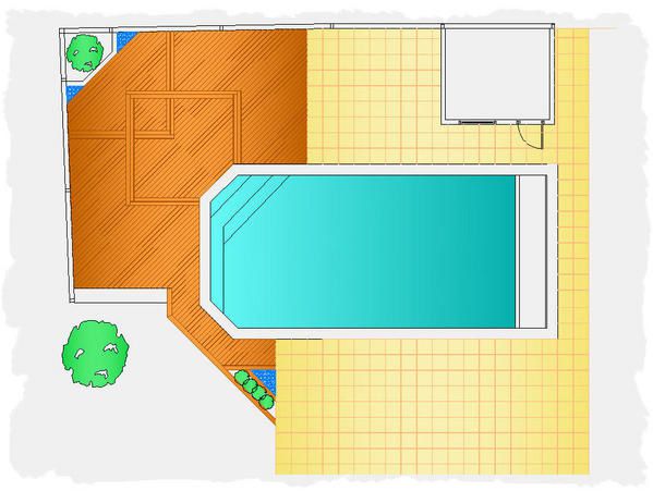

MessagePosté: Lun 12 Mar 2007 à 21:12
par dtoche
Oups :oops: toute ma terrasse est à 45°.
MessagePosté: Lun 12 Mar 2007 à 21:54
par @lf
alors lambourde a pas plus de deux ou trois cm de la coupe du bout.
une lame droite autour des autres est une bonne solution pour eviter les pointes .
