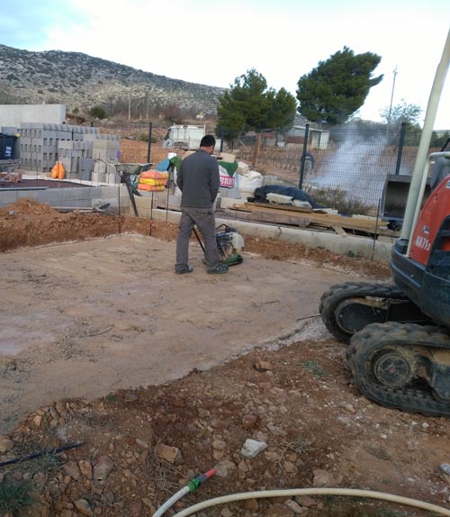

terrassement à la mini pelle
ajout de concassé et compactage

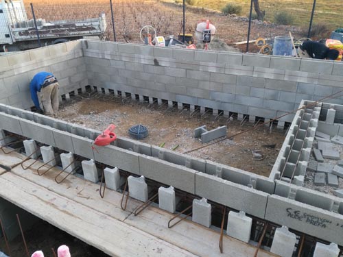

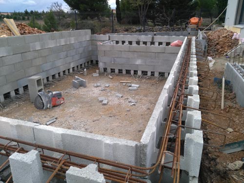

pose du premier rang de blocs de 27 sur lit de mortier
puis les rangs de blocs s'enchainent

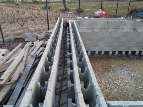

détail sur le coffrage du caniveau qui sera coulé en même temps que la dalle et les murs
détail sur le ferraillage

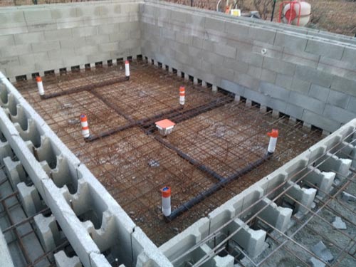

vue sur le ferraillage de la dalle de la piscine et des buses de refoulement

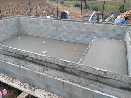

photo en fin de coulée (une toupie en hydrofuge pour la dalle de la piscine et du bac tampon et une toupie normale pour les murs)
