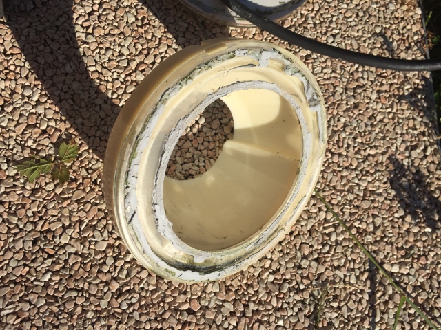

Pour l'installation, j'ai gardé l'ancien spot , je l'ai découpé pour garder le fond, j'ai adapté le spot. Derriere c'est étanche (juste passe cable) et l'ensemble ancien fond de spot + spot collé est juste encastré en forcant un peu.

Un de mes nouveaux spots a été changé en 2017 , il a pris l'eau par l'arrière au niveau de l'entrée du câble dans le spot. Du coup, j'en ai acheté un nouveau. C'est une nouvelle version un peu améliorée. Plus puissante et l'arrière semble plus solide, plus étanche?
Spectravision Moonlight PLS400B je l'ai payé 199€ (piscineshop.com) il est dispo chez plusieurs vendeurs.
Il existe des PLS700B plus puissants. Perso j'ai voulu gardé la même puissance sur mes 2 spots donc j'ai pris le PLS400B.
J'ai pas eu besoin de baisser le niveau de l'eau. J'ai retiré l'ancien spot hors de l'eau, coupé le cable, travaillé sur la margelle pour raccorder le cable existant (sortant de la piscine) et le nouveau spot. Bien sur, j'ai adapté la coque du spot d'origine pour coller le nouveau spot dessus. Utiliser la coque d'origine permet d'avoir un moyen de fixer le nouveau spot dans la niche simple et facile.

Ceci dit, mes ancien spot halogènes avaient un diamètre plus petit et donc une niche plus petite qu'une niche pour PAR56.
L'intérêt des spectravision (qui ont bien un diamètre de PAR56 ) c'est qu':
ils ont une faible profondeur,
ils offrent aussi un épaulement plat à l'arrière
et avec mon montage ca rentre.
Peut être que les seaMAID ECOPROOF rentreront, je sais pas. Ca dépend de la forme à l'arrière en fait. Personnellement, je pense que ca risque de coincer car tu n'as pas de surface plane juste derrière le spot.

Un copain électricien me parle de faire un raccord noyé dans une résine spéciale étanchéité utilisé en électricité (je pense que tu connais , tu mélanges deux composants pour obtenir cette resine). il raccorderait les deux câbles et les noierait dans cette résine , en se servant d’un tuyau comme coffrage. Mais j’aimerai quand mel avoir ta méthode
Ce qu'il te propose est top. J'ai fait pareil mais j'ai simplement remplacé la résine par du silicone. D'ailleurs le tube est fourni

Pour ma part j'ai utilisé du mastic spécial piscine
https://www.guide-piscine.fr/analyse-traitement-eau/renover-un-ancien-bassin/le-mastic-special-piscine-3266_A
Le mastic spécial piscine, c'est un peu le couteau suisse que tous les propriétaires de piscine (piscines creusées ou piscines hors-sol) vont utiliser au moins un jour pour leur piscine ! Il est vrai que ce mastic-colle conçu exclusivement pour les piscines est un produit 3 en 1 des plus efficaces...
De toute façon c'est du 12V donc pas de risque de sécurité pour les baigneurs.
Si tu mets beaucoup de mastic (translucide) je pense que ca tiendra un bon moment !

- pour la connections des deux cables , j’ai utilisé les connecteurs à sertir fourni avec les lampes led. j’ai utilisé le bout de tuyau fourni comme coffrage et mis un adhésif à une extrémité pour fermer mon coffrage . Puis j’ai coulé un gel d’electricien qui s’applique en phase liquide et qui gélifie en 15minutes. puis readhesif sur l’autre extrémité de mon coffrage . Pour le moment ça fonctionne ... tout dépendra donc de la qualité du gel. j’aurai aimé preetancheifier mes raccords mais je n’avais rien pour cela . j’aurai du mettre une gaine thermi rétractable peut être.
J’etais un peu inquièt sur ce point avant le bricolage et je le suis toujours à ce jour...
-une fois la connections réalisé venait la phase de mise en place des lampes dans les niches.
Alors pour le premier , il rentrait pile poile dans l’extremite de la niche ... mais il ne fallait pas 0,5mm de diamètre en plus ...
Pour le second , grosse galaire, il ne rentrait pas du tout dans la niche . de la m... ces pièces magiline . Du coup , au cutter et sous l’eau, j’ai raboté le pourtour de ma niche pendant une bonne heure .
La lampe a fini par s’encastrer en forçant également .
Du coup je n’ai pas du tout vu l’utilité de réutiliser le vieux projo. dans mon cas il n’aurait aucune utilité puisque la lampe ne rentre même pas complètement dans la niche . si bien que je n’ai pas pu remettre les anciens enjoliveurs magiline . mais pour ça ce n’est pas plus mal car ils masqueraient alors une partie des leds . donc Il ne faut pas remette les enjoliveurs.
-hier soir test des éclairages à la nuit . magnifique !!! toute la famille est contente ...et le bricoleur aussi ... pourvu que la connection tienne le coup ...

Je pense que tes niches sont des PAR56 car pour moi, impossible d'utiliser les Spectravision sans utiliser comme base une partie des ancien spots.
Après vérif, je confirme que moi aussi, je n'ai pas utilisé les enjoliveurs Magiline et que les nouveaux spots se suffisent à eux mêmes.
Par contre, les Spectravision ne rentrent pas complètement dans la niche, Ils sont plaqués contre la paroi de la piscine et dans mon cas collés à la partie des ancien spots (cf photo plus haut) ce qui les maintient en place.
Re: Quelle ampoule pour remplacer halogene 100W (magiline) ?
par dentistenemy
Dim 03 Juin 2018 à 12:28
Bonjour Alain
Oui enfin mes niches sont PAR56 -1mm (enfin une des deux)
J’ai des pansements à tous les doigts tellement le cutter a eu raison de moi...
et malgré tout, les spectravision dépassent de 5 ou 6 mm de la niche .
Elles sont vraiment encastrées en force dans la niche ...au mieux!
par dentistenemy
Dim 03 Juin 2018 à 12:34
Par contre ce qui m’etonne vraiment dans ton cas , c’est comment tu arrives à maintenir le tout en place sans l’enjoliveur ? car le spot magiline d’origine avait besoin de l’enjoliveur pour être maintenu dans la niche . dans mon cas , sans l’enjoliveur il ressortait de la niche .
A moins que tu aies collé le tout sur la niche directement ... je ne vois pas .
par AlainA
Dim 03 Juin 2018 à 16:58
Dans mon cas c'est maintenu en "force" , ca rentre pile et ca bouge pas! il suffit de tirer pour l'enlever.
