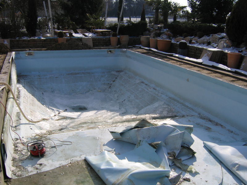

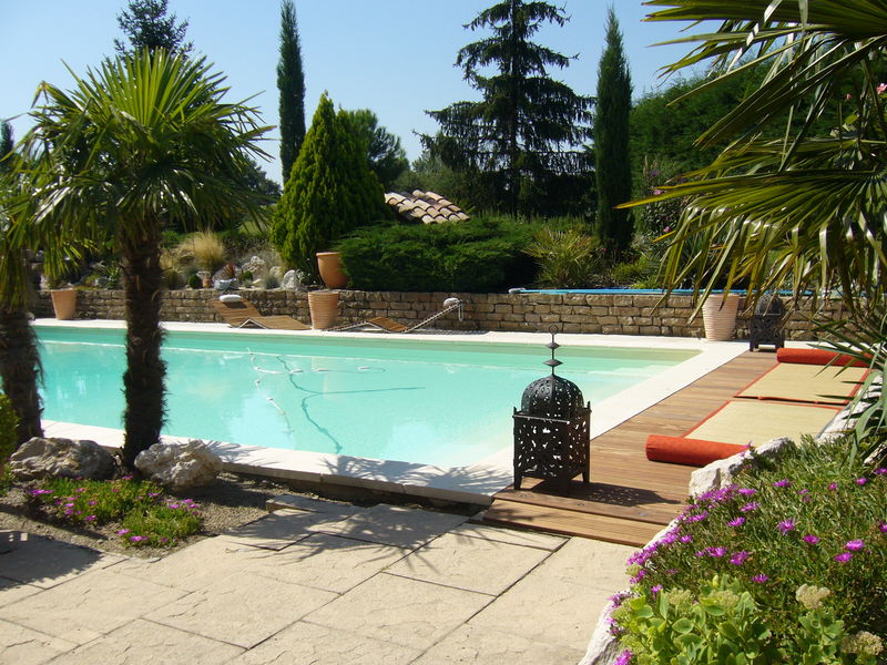

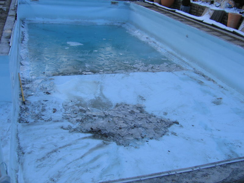

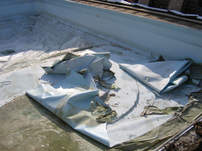

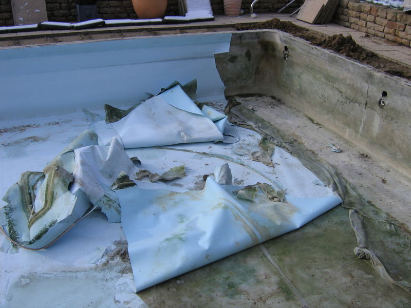

Gavage a raison si tu te charges de la dépose de ton liner et de l'ancien feutre (qui sont tres simple a réaliser ) cela peut représenter plusieurs centaines d'euros d'économie sur tes devis (c'est un bon nombre d'heures de main d'oeuvre d'économisées). C'est ce que j'avais fait il y a 2 ans ,voici mes travaux a l'epoque . En plus le piscinier avait voulu attaquer les travaux avec une semaine d'avance :lol: :lol: je me souviens il m'avait appelé un vendredi pour un démarrage des travaux le lundi ,donc pas le choix enlevement et preparation du bassin sur le weekend (en plus pas de chance ce weekend là ,tres forte gelée sur lyon ,une bonne tonne de glace a remonter de la fosse !)
Liner 18 ans d'age
Liner enlevé
Nouveau PVC armé sable
Allez courrage . :lol: :lol: :lol: :lol: :lol: :lol: :lol:

Merci pour les photos !
:shock: En effet elle était dans un sacré état ! :lol:
Bon, ok, c'et ce qu'on va faire je pense : tout enlever nous-même, nettoyer et poser le feutre. Dès que j'ai d'autres devis je passerai un coup de fil pour demander les prix sans préparation du bassin.
Par contre, combien de temps peut-on laisser la piscine sans son liner avec juste le feutre ? Parce que tout dépend des températures pour la pose du liner et ça va pas être facile à prévoir et à coordonner !

emmanon a écrit:Merci pour les photos !
Bonjour emmanon ,il faudrait que dans un premier temps tu enleves ton liner ,et ton feutre et que tu nettoies ta structure , par contre bien sur il faut que tu fasse coincider cette opération avec la certitude du démarrage des travaux derriere (il faut laisser le bassin le moins longtemps sans eau ) bon tu me diras chez moi il est resté plus d'un mois sans eau ,par contre ils ont fait des trous de décompression ,qu'ils ont ensuite rebouché ,je laisse faire les pros .
Donc tant que tu n'as pas choisi ton piscinier ne fais rien , des que c'est ok vois avec lui pour le planning des travaux en lui expliquant que tu te charges de l'enlevement du liner et du feutre .
De plus si tu parts sur un pvc armé pas besoin de feutre :wink: :wink:

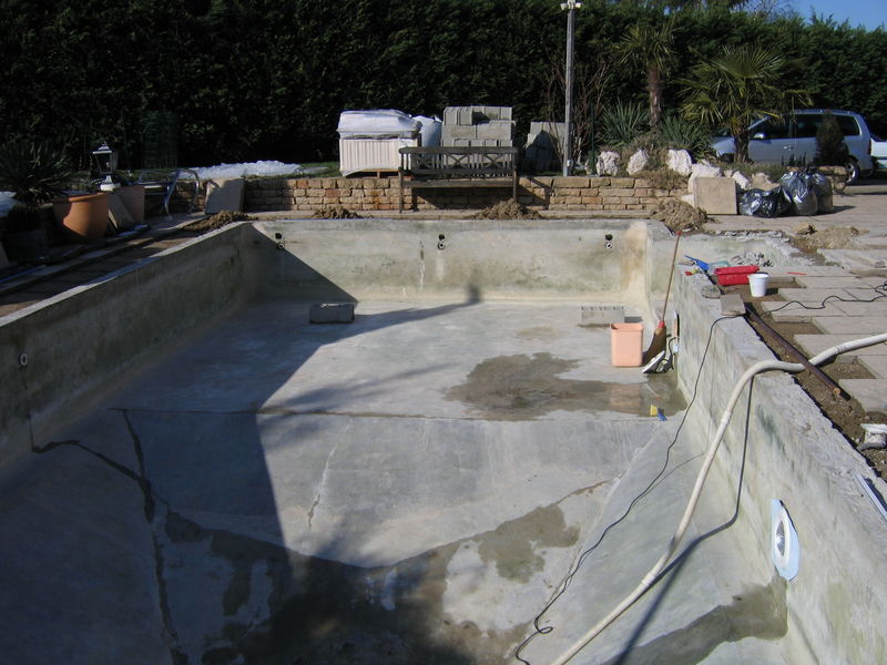

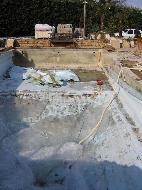

Les travaux de remise en état de la piscine viennent de démarrer ce matin, avec de "belles" surprises :roll:
Le seul panneau en acier visible après dépose du liner était complètement rouillé (heureusement que le reste de la piscine a été entièrement recouverte de béton -bonne surprise ça mais on se demande pourquoi en fait : ils auraient mieux fait de faire directement une piscine béton ! :lol: sinon, elle aurait été totalement fichue ). Il parait que cette rouille vient d' une réaction chimique dûe au fait que la piscine n'était pas reliée à une prise terre :roll:
Du travail de cochon, c'est sûr ! Vive XWater ! :x
Heureusement que finalement nous n'avons pas fait nous-même la dépose du liner et le nettoyage du bassin !
En tous les cas, beau boulot de l'entreprise que nous avons choisie : 4 heures ce matin pour vider le peu d'eau qu'il restait dans la piscine, enlever le liner, le feutre, faire un ragréage, un séchage. Ils ont bien bossé !
