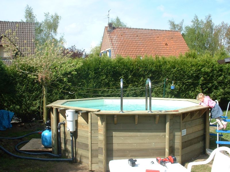

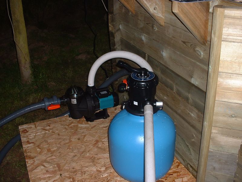

par florenan
Jeu 15 Jan 2009 à 16:17
ericpastaga a écrit:regarde a la base ce que j'avais et ensuite ce que j'ai fais (avec coudes et tout le tralala) ;)
avant:
apres:
merci beau travail
par contre mon local technique va etre enterré devant le skimmer et la buse de refoulement j ai interet à bien prevoir la dimension
