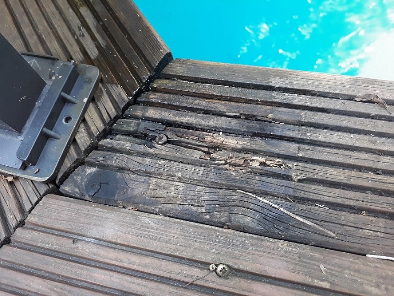

Piscine bois hors sol d'environ 10/13 ans.
Il y a 2 ans, j'ai installé un enrouleur. L'an dernier, j'ai percé le pied de l'enrouleur pour éviter de l'eau stagnante à l'intérieur. Du coup, l'eau s'écoule le pied directement sur la margelle.
Résultat au bout d'un an: bois complètement pourri (les vis de fixation de l'enrouleur se déchaussent).
Je suppose qu'avec de l'eau stagnante chlorée en permanence, ça a dégradé et fait pourrir le bois. Je me trompe ? Je pensais percer la margelle pour permettre à l'eau de s'évacuer un peu mieux. Mais y aurait-il autre chose à faire (en gardant l'enrouleur), pour préserver le bois déjà bien abîmé ?

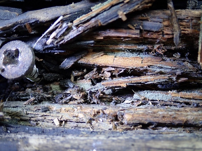

Etat de la margelle bois sous le pied de l'enrouleur
Autre problème: à l'opposé, les margelles semblent attaquées à 2 endroits par des insectes xylophages !!! Enfin je pense, je crois déceler comme des galeries. Par contre, pas d'exposition à l'eau permanente et pourtant, l'état du bois est exactement le même que sous le pied de l'enrouleur (mou, se disloque). A savoir, que j'ai dégrisé et mis du saturateur l'été dernier.
Voilà, ce genre de dégâts vous évoque quelque chose et quelles solutions ? Merci.

C'est quelle essence de bois ?
Il m'a l'air bien attaqué, pas évident de traiter ce genre de dégâts (il existe des résines de consolidation, mais je ne suis pas sur que ce soit approprié).

C'est une essence légère, même avec de la résine ce n'est pas sur que cela tienne, à mon avis il vaut mieux essayer de les remplacer.

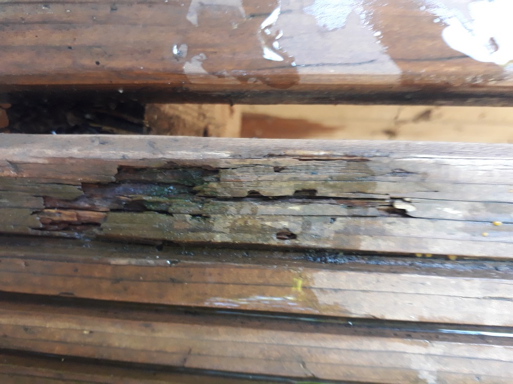

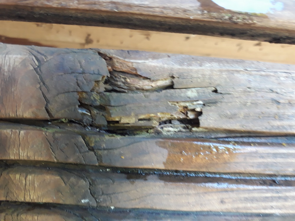

Sinon, voici 2 autres clichés de l'état du bois sous le pied de l'enrouleur.
Sur la première, le bois est abimé en profondeur, les masses vertes comme de la poudre (éclairage LED, c'est encore + vert en réalité): il s'agit bien de moisissures ? Je suis conscient que le bois est "ancien", mais est-il possible que cela pourrisse aussi rapidement si le problème vient effectivement de l'écoulement de l'eau sous le pied ?

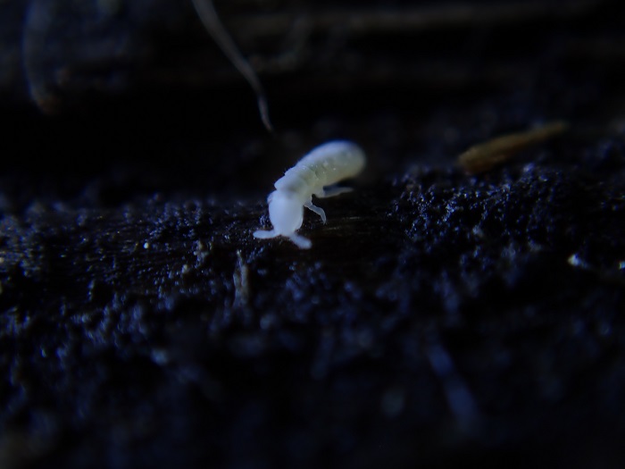

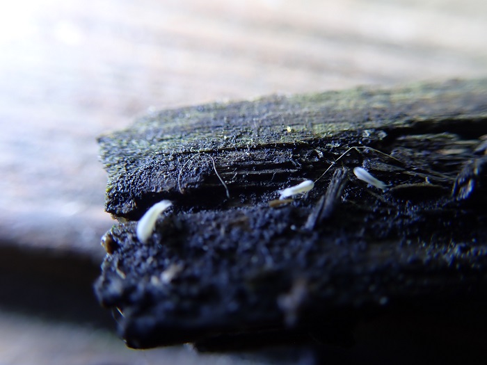

En soulevant le pied, j'ai découvert un groupe de larves blanches d'1 mm, mais je n'ai pas réussi à identifier l'espèce, j'espère que ce n'est pas un xylophage...et juste une espèce inoffensive qui a juste trouvé e
un endroit chaleureux et humide...

Oui, le vert sont des moisissures (= champignons), et elles ont probablement attaqué en profondeur.
Les bestioles sont des colemboles (détritivores), mais il y en a des milliers d'espèces ...

Oui, ça a l'air profond, je peux creuser facilement le bois. Comme je suis amener à laisser l'enrouleur en place, il va falloir que je trouve une solution pour ce problème...
Ouf ! Quel soulagement !!! J'avais trouvé une correspondance avec des termites juvéniles, panique à la maison... :mrgreen:
