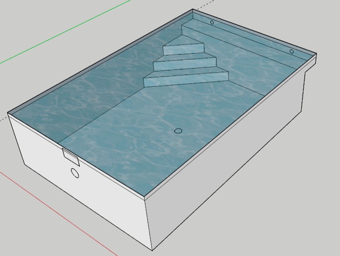

Je voudrais réaliser un bassin en traditionnel de 6x4, fond plat avec une profondeur de 1,50m pour avoir 1,40m d'eau.
Je vais mettre une banquette de 0,5m de large avec 20 cm d'eau soit à 30 cm depuis l'arase.
D'après les dimensions, il faut 1 skimmer et 2 buses de refoulements.
Je n'ai pas de vent particulier, j'ai donc placé les buses côté escalier/banquette.
]En pièce jointe vous avez le schema du bassin, c'est plus parlant :wink: .
J'ai besoin de vos conseils sur les questions suivantes:
1) Est ce que je peux mettre mes buses à 20cm sous l'arase, ce qui fait seulement 10 cm d'eau au dessus :?: ?
La norme (DTP 8 / Afnor P90-326) préconise 30cm min (soit 20 cm d'eau), qu'en pensez-vous?
2) Est ce que je peux placer mon projecteur sous le skimmer?
Est ce que ça complique pas l'installation?
Au niveau de la vue "terrasse", je peux aussi bien le mettre sur le côté longueur mais cela n'éclairera peut pas tous le bassin...
3) Quelle profondeur conseillez vous pour le projecteur? 50cm depuis le bord, plus?
4) Pour la bonde de fond, la norme indique un centrage si fond plat. Vous confirmez? Je vois quelques bassins ou la bonde est franchement plus proche du côté skimmer
5) Pour le positionnement latérale des buses de refoulement:
- 70cm des bords de chaque côté? soit 2,60m entre les 2?
- ou je répartie avec mur 1,33m buse 1,33m buse 1,33m mur
- Autre?
Merci pour vos conseils avisés!

1) Ça me parait un peu juste, 20cm d'eau sur la plage c'est vraiment pas beaucoup, je ne suis pas sur que c'est compatible avec un liner (faut voir avec un professionnel).
2) Techniquement c'est faisable, ça complique un peu car il faut faire partir le câble en biais pour mettre le boitier de raccordement sur le coté du skimmer (et de préférence pas juste à coté). Perso je ne le ferais pas pour des raisons de confort : tu auras la lumière dans les yeux en étant côté plage immergée, c'est plutôt désagréable. L'eau diffuse bien la lumière, donc même sur le côté du bassin, ça éclairera correctement (et aussi par réflexion sur la surface en vis à vis du projecteur).
3) Je ne sais plus à quelle profondeur sont les miens, mais 50 me semble un peu haut.
4) Si fond plat, n'importe où (donc au centre) ;)
Je pense que sur les bassins ou la bonde est plus proche des skimmers, il y a une très légère pente.
5) Pour le positionnement latéral des buses de refoulement: je diviserais le bassin en deux : donc les buses à 1m des bords, soit 2m entre elles.
Juste mon humble avis.

Merci pour votre réponse.
Sur 2 fournisseurs de liners, ils indiquent respectivement
- la premiere marche doit avoir une hauteur minimum de 275 mm afin que le poids de l’eau plaque correctement le liner. Il est recommandé de placer une bouche de refoulement dans la première contre-marche afin de bloquer le liner.
- selon la norme, la hauteur d’eau doit être au minimum de 18cm, si ce n’est pas le cas, la tenue du liner n’est pas garantie.
Donc les deux semblent dire la même chose, 28cm min de profondeur pour la 1ère marche.
Je suis à 30cm, c’est juste mais ça semble correcte par rapport aux contraintes.
Reste pour les 2 refoulements dans la 1ère contre marche, ils n’auront que 10cm d’eau. C’est quoi le risque? Qu’ils soient bruyant ou qu’ils brassent mal? Ou aucun ?

Qu'ils soient bruyants si dirigés trop vers le haut, mais ça se règle.
Quand je nettoie mon caisson de volet, les refoulements sont à quelques cm sous le niveau, et cela ne les empèches pas de fonctionner, mais ils provoquent du clapotis.
