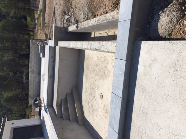

J'ai réalisé avec mon maçon une piscine selon les conseils de Manu16. Une piscine de 8*4m à débordement.
Nous avons réalisé une dalle de 20cm avec double treillis en agglo banchés avec double équerrage par alvéole.
Je pense que la structure est bien solide.
Je comptais faire les enduits de la piscine, la laisser comme ca pendant un an pour voir si il n'y avait pas fuites ou autres et ensuite la carreler.

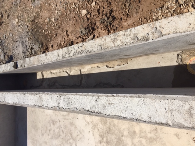

Par contre, je pense que les enduits ont été ratés. Nous les avons réalisé par forte chaleur en humidifiant au préalable.
Il y a quelques jours, j'ai constaté que la chape sonnait creux à certains endroits donc nous l'avons refait.
J'ai constaté également récemment que la chape du bac tampon sonnait creux également donc j'ai commencé à casser la chape (voir photos).

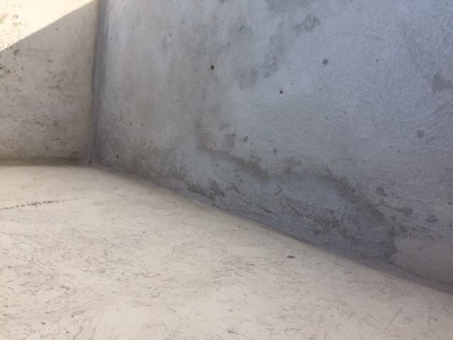

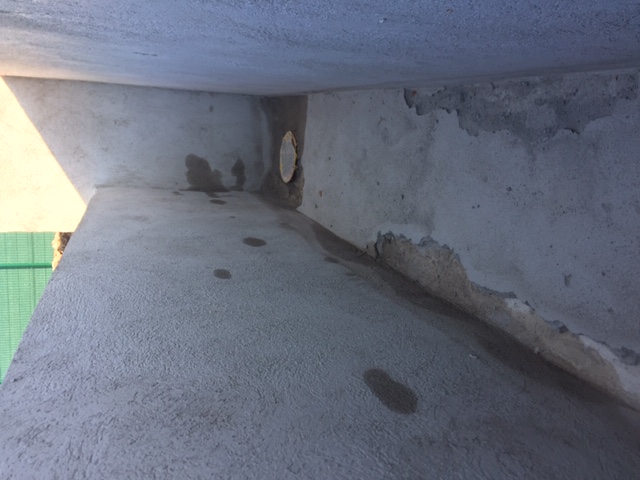

Je pensais que seule la chape avait un souci sauf qu'il y a quelques jours lorsque j'ai vidé une piscine autoportante, que j'avais mis en attendant pour les enfants, j'ai pu constaté que l'eau qui s'était déversée contre la piscine a réussi à traverser les agglos puis l'enduit (voir photos).
L'enduit qui a été réalisé est un mortier avec de la super sikalite en deux passes de 1 cm.
L'enduit n'a pas cloqué et a l'air très solide, je ne comprends...
Que me conseillez vous de faire?
Tout casser, mur et sol? Si oui quel est la solution la plus sûre?
Laisser l'enduit au mur, refaire les parties au sol qui sonnent creux et ensuite mettre un revêtement imperméabilisant sur l’ensemble?

Pour l'enduit qui est cloqué, le plus sur est effectivement de tout virer et recommencer.
Et refaire un enduit mural par dessus l'existant, s'il ne sonne pas creux.
