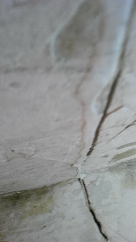

Il arrive souvent que le skimmer se fissure avec le temps, la structure de la piscine et l'extérieur bougent avec le temps et ça cisaille le skimmer... J'ai eu ça sur un de mes 2 skimmers, sur lequel j'ai fait de nombreuses réparations (mastic, PVC liquide, etc). Certains piscinistes mettent de la résine ou une toile de fibres.
Mais ce ne sont que des patchs... Je renouvellais l'opération quasiment tous les ans avec des pertes d'eau régulières, faibles mais ennuyeuses car on passe son temps à surveiller les niveaux.
J'ai profité du remplacement de liner, tu sembles être dans ce cas.
In-fine la solution effectivement est de remplacer les skimmers : on a découpé le mur localement au niveau des skimmers pour les enlever, pose de nouveaux skimmers et on refait le mur autour. C'est une opération assez courante.
Le remplacement seul d'un skimmer est souvent chiffré autour de 700€ (le double pour les 2) mais avec la pose du liner ça sera sans doute beaucoup beaucoup moins car ce n'est pas non plus une si grosse opération pour un pisciniste.
L'autre possibilité est que tu aies une fuite au niveau des tuyaux sous les skimmers. Avec le chlore/chlore chocs dans les paniers, les tuyaux s'abîment et peuvent se fissurer. Idem il faut creuser pour accéder et remplacer les tuyaux incriminés.
C'est un budget mais vu l'âge de ton liner ça peut être intéressant de faire tout cela d'un coup en renovation pour repartir avec une base saine. A la louche si ton remplacement de liner est autour de 3000€, ajoute 1000€ pour changer les 2 skimmers.
Avant tout, j'avais pris mon portable et fait des photos de l'intérieur de partout pour pouvoir regarder si je voyais des fissures et leur étendue, à l'interieur du skimmer.
Par contre c'était pas joli joli :D
Exemple ci-dessous :
