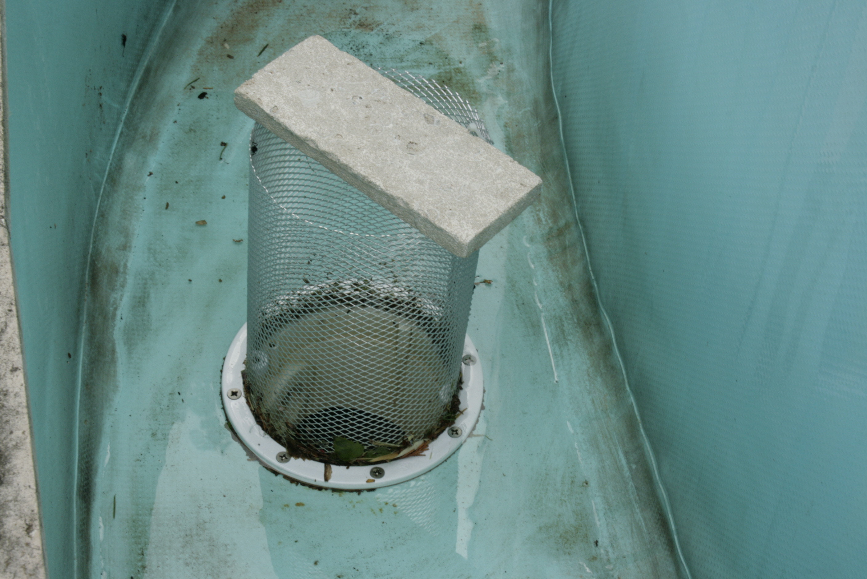

J'ai une question subsidiaire. Tu as du remarqué sur l'une des photos que j'avais "bricolé" une espèce de tube ajouré pour récupérer les déchets au niveau de la bonde du débordement car le système d'origine qu'on visse sur cette bonde est plat et se bouche très rapidement. C'est donc très gênant en cas d"absence car l'eau finit par déborder et le bac-tampon n'est plus alimenté et tire de l'eau en permanence.
Mon système n'étant pas très solide, existe t'il des procédés plus résistants ?
Merci de ta coopération et bon dimanche.
Re: Fuite sur piscine à débordement.
par lynyx77
Dim 12 Mai 2019 à 13:39
Salut Gerard,
Je vois bien le probleme, dans mon bac tampon j'ai les meme bondes de fonds mais sans couvercles et j'en ai 4 donc pas de soucis de bouchage mais j'ai pas mis de grille de filtration.
Pour renforcer ton systeme, peut etre mettre des Equerres inoxydables sur le périmètre du filtre et les fixer à la bonde de fond via les visses qui sont sur le pourtour.?

Pour les équerres, c'est effectivement une solution mais la structure de ma grille est très fragile et je dois refabriquer des grilles assez souvent.
