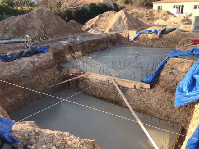

Bonsoir à tous,
Je viens de couler la dalle de ma piscine 8x4 avec débordement de 6 sur 0,8 ( agglo bancher de 20, double treillis et double équerre de 8 par alveole).
J’ai positionné deux bondes dans le bac tampon et une dans la piscine.
J’ai utilisé du pvc souple pour mes bondes que j’ai mis dans des gaines de 90.
Elles sont en attente juste à la sortie du radier. J’aurais dû prévoir une longueur suffisante pour aller dans le local technique mais je me suis arrêté à la sortie du radier à 20 cm.
Sachant que mon local technique est à 1 mètre de distance et de plus en contrebas de la piscine, quel type de pvc me conseillez vous d’utiliser ? Dois je combler avec du sable entre mon local et la piscine et venir poser dessus mes pvc menant au local?
Pour les buses situées plus haut, je dois faire les descentes en pvc rigide puis en souple jusqu’au local mais sur quel type de remblais( sable, gravier...)?
Pour le passage dans le local technique, dois je utiliser des traversées de paroi ou faire traverser des pvc souple dans une gaine à travers l’agglo bancher du local avec mortier au niveau des trous?
Soyez indulgent, je suis novice dans le domaine, c’est pourquoi je fais appel à vous...
Merci par avance de vos conseils
(J'ai mis une photo en pièce jointe pour plus de visibilité)
