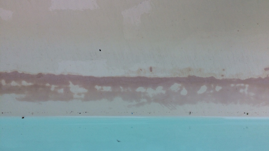

Bonjour a toutes et a tous.
Je possede une piscine bois depuis 2012 achetée sur le SDSL piscine.
Depuis la fin de saison l’annee derniere, je possede des taches le long de la ligne d’eau qui prolifèrent.
Cette tache est de couleur brun-orangé.
J’ai deja essayé de monter l’eau chlore choc, anti algues, ph ...
Rien y fait...
Merci de votre aide

Y a-t-il eu utilisation de de crèmes solaires pendant les périodes de baignade ?
Quel type de traitement de l'eau ?

Oui utilisation des crèmes solaires qui a d´ailleurs changer légèrement la couleur de la ligne d’eau. Mais là c’est vraiment marqué et en arborescence comme si une bactérie ou une algues se développait ou autre...
Sinon traitement au sel avec régulateur PH.

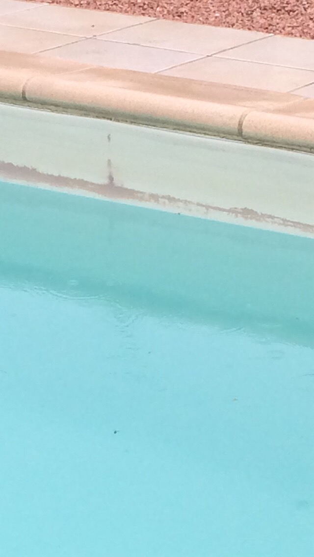

On voit peut être sur cette celle-ci, elle ne fait pas le tour, c’est sur environ 2 mètres sur un côté du liner. Le reste il n’y a rien.

Il est possible que les crèmes solaires génèrent ce genre de dépot.
J'en ai eu un similaire mais moins étendu et de couleur grise il y a 2 ou 3 ans sur mon PVC armé., Seule solution pour en venir à bout : frottage intensif avec un chiffon microfibre et un peu de produit pour nettoyer la ligne d'eau (5mn pour faire 10cm, ça donne une idée du temps que ça m'a pris) :shock:

est ce que cette tâche est du côté au vent ?
Je m'explique, si tu as une 'merde' qui tombe sur ton eau, avec le vent, elle se concentre du côté où le vent pousse.
Cela ne te donnera pas plus d'info, mais tu pourra un peu plus facilement remonter l'origine de cette saleté.
chez moi (à part moi...!!), on utilise aussi des crèmes solaires, à 'moyenne' dose, je n'ai jamais eu ce genre de souci.

Tu as essayé un séquestrant métaux ?
Sinon baisser le PH ça fait aussi partir certaines taches

Je vais essayé d’aller chercher un petit bidon pour voir.
Mais bon je suis septique car j’ai déjà essayé l’année dernière je crois.
On verra.
J’avais essayé aussi avec n’unit galet de chlore, du pH moins directement dessus, de la javel pure, mais malheureusement rien n’y a fait. :cry:

Oui un peu côté vent sans plus mais une deuxième de l’autre côté donc ...

Oui j’avais essayé mais sans baisser le pH.
Fallait-il le baisser ?? :roll:

Baisser le PH m'a déjà aidé à faire partir des taches (de grandes auréoles sur ma coque neuve dues au manque d'eau dans la nappe, et qui a fait que l'aquaterre ne marchait pas de façon optimale)

Moi , chaque année j'ai des taches similaires ( mais grisâtre)
A la fin de saison , je monte mon niveau d'eau au maximum (de quoi recouvrir les taches )
je chlore choc et tout redevient nickel au bout de 3/4 jours
Est-ce le même soucis chez vous ??

Oui les tâches tirent un peu sur m’en grisatre avec reflet rosé brune.
Je vais essayer de monter l’eau baisser le pH, chlore choc et ferafloc.
Et on verra... :cry:
