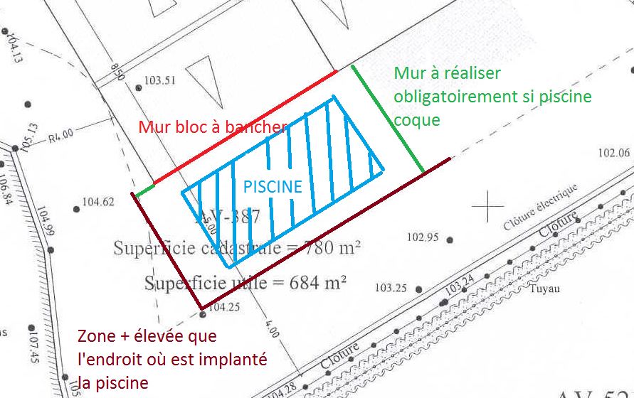

J'ai un peu de mal a comprendre, il y une contradiction entre ces deux phrases, un petit croquis et/ou des photos pourraient aider.
Capture implantation piscine.JPG (97.56 Kio) Vu 10337 fois
Voilà le croquis. Je suis à flanc de montagne on a dû décaisser le terrain pour implanter la maison. La piscine sera donc aussi encaissé entre la maison et les pentes naturelles du terrain. Donc sur un côté il y a un mur de la maison (mur à bancher) en rouge, sur un autre côté il y a une pente qui part de 0 jusqu'à 2m (sur 13m de long) et au fond il y aura un mur entre 1,20 et 3m suivant l'espace que je veux encore gratter, en marron.
En résumé, pour une piscine coque je serai obligatoirement obligé de réaliser un mur de soutènement (en vert), et les murs marrons qui ne soutiendront pas grand chose car ils seront pris entre la terre et le gravier qui sera utilisé pour combler le vide autour de la piscine. Mais néanmoins nécessaire car par endroit la piscine sera moins élevé que le terrain. ça fait pas mal de murs à bancher à réaliser donc plus d'€€ à sortir.
Avec une piscine type Magiline, soit je la laisse complètement hors sol (mais est-ce que ça va tenir dans le temps ?) et je peux faire mes murs plus tard. soit je met du gravier autour mais là j'utilise la piscine pour remplacer les murs.
Merci pour votre aide.

En fait pour la coque 2 côtés ne seraient pas retenus par la terre, ceux en rouge et en vert sur le plan mais en mur à bancher. Les autres en marron seraient en mur à bancher mais avec la terre du terrain derrière. Je ne pense pas que ça pose de problèmes, les 2 constructeurs m'ont dit de suite que c'état faisable sans réserve. Pour l'un, j'ai même vu plusieurs exemples avec ce type d'implantation notamment sur un immeuble. Là où j'habite tout le monde installe des coques depuis plusieurs années (bien sûr pour des raisons budgétaires) et personne n'a jamais eu de soucis. J'ai un ami qui a un peu une configuration similaire à la mienne avec une piscine à - de 2m d'un mur qui au dessus d'une route.
