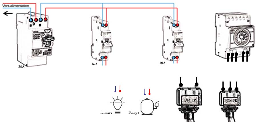

J'ai besoin d'aide pour realiser le circuit electrique de ma piscine. J'ai envi de faire ça moi meme d'où ma demande . J'ai vraiment envi de comprendre comment cela fonctionne .
Si quelqu'un peux prendre le temp de raccorder les fils sur le schema ça serait super.
Merci encore

Chez moi la lumiere est derriere un transfo 12v donc c est facile à trouver.
Ensuite le 16A c est pour quel equipement ?

Il y a bien un transfo pour la lumière , je ne l'ai pas noté, il est englobe volontairement dans le dessin de la lumière . Le 10A c'est pour la lumière et le 16A pour la pompe.

Déjà élément important il va te falloir un contacteur pour asservir le fonctionnement de ta pompe de filtration

Je vais essayer de te charger une image d'un schéma et t'expliquer
