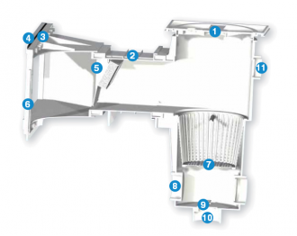

j'ai une petite question a propos de mon skimmer je met une photo du modele
en fait mon skimmer est composé d'apres mon installation en trois partie sur le schema 1/2/eet 3 la partie deux permet donc d'utiliser le skimmer sous forme de rallonges je pense.
et chez moi cet hiver la partie 1 et 2 semble s'ecarter de genre 3 mm chose qui semble l'un contre l'autre l'ete
je n'arrive pas a voir sur internet comment en general les pisciniste fixe ces deux partie entre elle,est ce juste un emboitement,est ce que c'est coller,ou avec un joint bref comment se fixe les parties rallonge et corps du skimmer.
est ce que chez vous vous constater egalement un leger ecartement.

je vous met deux photos du souci ,enfin du moins des questions que je me pose
quand je zoom l'image les deux partie ne semble ni coller ni aucun joint ,juste une encoche pour les lier

C est quoi comme marque de skimmer ?

Aucune idée ,je sais juste que mon Pisciniste qui avait fait la piscine se fournissait chez PROCOPI.

D apres google, il y a des chances que se soit un skimmer aquareva.
Va voir le pdf "skimmer aquareva" ici
http://www.piscine-clic.com/pieces-scel ... areva.html
A priori ils sont "modulables" ? A confirmer par les pros.
Si c est le cas, ton skimmer a bougé, mouvement de terrain ou de plage ?

je pense a un mouvement entre piscine et terrasse qui a ecarter de quelques minimetre le skimmer mais est ce que c'est normal que ca se dilate sur ce genre de skimmer ou pas
ensuite je voudrais mettre pendant que c'est ecarter du mastic genre proflex etc... qui est facilement realisable mais ma question c'est quand les deux partie vont reprendre leur place c'est a dire se resserrer avec le mastic entre les deux ca risque pas de casser et donc faire pire.
ou est ce que le faite de mettre du joint va au contraire permettre apres une meilleur etancheite
