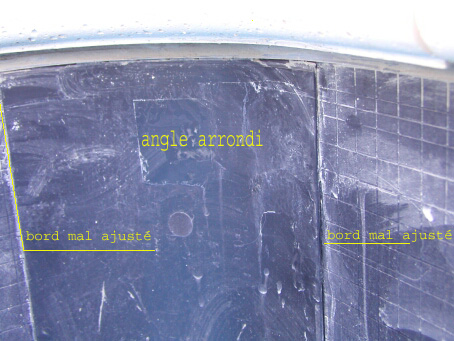

J'en arrive à la pose du liner. Je pose la question à tous les possesseurs de Kit Magiline. Est ce que vous sentez le mauvais ajustement du module coin arrondi ? Avez vous fait qqchose pour atténuer le rebord ou la mousse atténue t'elle suffisamment.

moi c'etait une forme libre, et c'est vrai qu'un des raccords se voit un peu malgré la mousse...
peut etre essayer de refaire le raccordement avec de la mousse pu collée a la neoprene ou a la pu ( meme si ça tient pas tres bien la pression fera le reste) et arrondie au surform et a la ponçeuse serait bien...

Merci Alf pour l'info,
Je pense que je vais:
    poncer un peu l'arête
    puis sur les parois droites adjacentes, mastiquer au ciment colle (qui adhère bien sur le plastique) pour "adoucir"
D'autres avis sur la question parmi les (mal)heureux possesseurs de Magiline...

effectivement,les bords ne sont pas bien ajustés, mais une fois la mousse posée par dessus, avec en plus le liner, rien n'est visible.
Bonne continuation
