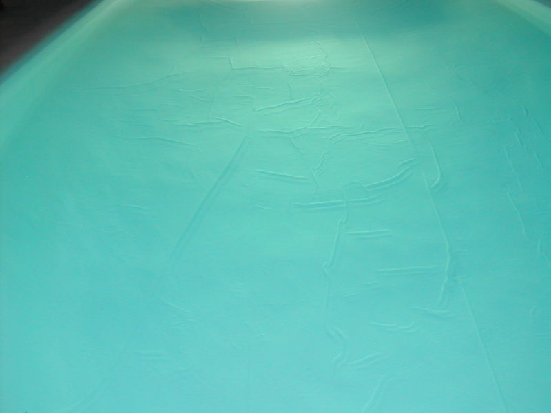

j'ai des plis très importants et nombreux du liner.
Il se peut que ce soit dû à la présence d'eau sous celui-ci.
Je viens de colmater une fuite d'eau d'une canalisation à proximité immédiate de la piscine.
Cette fuite pourrait-elle ètre la cause de mes ennuis.
Merci si vous pouvez répondre.
A G

gendrot a écrit:Bonjour,
A G
:lol: :lol: :lol:
Pas trop d elements pour repondre :evil: :evil:
age de la piscine , depuis combient de temps les plis , hauteur, longeure , nombre , .
nature du sol , il y a un puits de decompretion ?
Bref la fuite pourrait etre la causse oui :? :?
@+fraggy

par gendrot
Lun 30 Juin 2008 à 19:32
Merci de votre réponse,
La piscine a une dizaine d'années, le liner a été changé depuis quelques années, je la possède depuis 18 mois, les plis sont apparus l'été dernier alors que nous étions absents et progressent depuis. La bâche était mise et l'eau était bonne. Ph et Chlore Il n'y a pas de puits de tétension mais une cave à quelques mètres (avec des traces d'humidité)
A G

Personnellement je ne crois pas que la cause des plis soit l'infiltration d'eau sous la toile.
L’eau de la piscine génère une pression telle sur les parois qu’il est techniquement impossible que de l’eau s’infiltre sous la toile.

Je suis assez d'accord avec vous mais d'ou peuvent provenir ces plis et est ce dangereux pour le liner ?
[img]http://image_url/[img][/img]

Quelques photos
[/img]http://agend.free.fr/Liner/

Il y a 2 ans avant que je rénove ma piscine j'avais parfois des plis qui apparaissaient et cela provenait d'eau qui s'infiltrait sous le liner .A l'époque mon liner était tres fatigué ,et j'avais l'un des angles qui étais décroché ,je profitais ainsi de cet angle pour descendre un tuyau et tout aspirer ,les plis diminuaient alors sensiblement ,certain disparaissaient meme completement .
Mais là c'est vrai que c'est impressionnant ce qui t'arrive ,en plus actuellement il fait tres chaud et les liners se detendent beaucoup (d'ailleurs on dit qu'il ne faut pas dépasser 29° à 30° normalement pour un liner )
Le soucis c'est que tes plis sont tres épais (c'est a dire que l'on arrive à "les pincer" à la main et dans ce cas meme en aspirant je pense qu'ils seront toujours visibles ,le liner ne reviendra pas se plaquer ,la solution sera de tout vider et de repositionner ton liner (en fin de saison) ,on dirait meme que c'est tout le liner qui a bougé .(il y a peut etre beaucoup beaucoup d'eau derriere :!: :!: :!: )

par gendrot
Mar 01 Juil 2008 à 17:57
Merci pour les photos, je ne sais pas comment tu as fait.
Je vois hélas que je ne suis pas seul à avoir ce problème de plis
par fraggy
Mar 01 Juil 2008 à 22:06
:evil: :evil:
vu les photos et l absence d un puit de decompression pour moi c est un pb d eau :? :?
seul solution puit de decompression a mon avis :wink:
@+fraggy
http://fraggy.bricoblog.fr/
par gendrot
Mer 02 Juil 2008 à 07:52
Merci pour vos avis, je vais me renseigner auprès de l'ancien propriétaire qui l'à construite, pour savoir comment elle a été faite (c'est une Desjoyaux) ce qui est étonnant c'est que la piscine est entourée à quelques mètres de tranchées profondes, cave, fossé profond et forte déclivité, par contre elle est posée sur un rocher sur lequel l'eau semble couler en cas de fortes pluies, j'ai déja vu 10 cm d'eau dans la cave, cette eau semble suivre la roche mais, dans ce cas, elle devrait évacuer l'eau qui se trouve sous la piscine.
Je me demande si lorsque l'eau s'est évacuée, la toile s'est tout simplement reposée sur le fond, mais mal.
Le robot a mème peut ètre aidé à la formation des plis.
AG

par gendrot
Ven 04 Juil 2008 à 08:50
on a vraiment l'impression que la toile s'est allongée de partout mais pourquoi n'est elle pas plaquée par la pression
