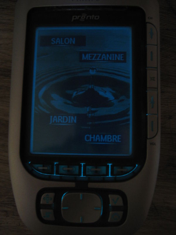

Bonjour fuente travaillant dans le domaine de l'electronique ,je suis un passionné de domotique et en fait ma maison comporte un grand nombre de modules domotiques pour l'éclairage ,le son , l'image ,je vais essayé de faire une petite présentation .
Tous ces differents modules utilisent le protocole X10 il s'agit d'un protocole de transfert de données par courant porteur ,l'avantage est que l'on peut commander des éléments sur de grandes distances .
Dans la plupart de mes pieces il y a des telecommandes sous differentes formes ça va de la plus complexe(tactile ) a la plus simple (4 boutons) .
Ces telecommandes transmettent les ordres par radio frequence ou infra rouge (suivant le type),ensuite a differents endroits de la maison j'ai des recepteurs radio frequence /qui convertissent en signaux X10 ,puis en tete de chaque élémént que je veux commander j'ai un recepteur X10 (il existe de tres nombreux recepteurs X10 suivant l'appareil que l'on veut commander ,(on/off) ou bien variateur et suivant la puissance de l'appareil.
Voici les differentes telecommandes ;
La bete centrale ,il s'agit d'une telecommande tactile pronto de chez philips ,voila a quoi ça ressemble
En fait toute les touches sont realisées via le pc ,il faut programmer chaque touche et lui attribuer des ordres (c'est tres tres long a programmer ,mais au final l'utilisation est tres agréable)
Suivant les pieces ou l'on se trouve il suffit de selectionner la piece ou l'on est et l'on a les differents appareils que l'on peut commander ,ça peut etre des lampes ,de la musique ,de la video .
Et donc pour ce qui nous interesse ici j'ai créé une touche "jardin" qui lorsqu'on appuie dessus ouvre un nouveau menu et l'on arrive a cet ecran là
la encore de nouvelles touches
"palmier" correspond comme sont nom l'indique à l'eclairage du jardin
"Lanterne" est en fait l'eclairage des projecteurs piscines (il faut que je change l'appellation ,car avant ce module était utilisé a autre chose )
"Piscine " correspond a la pompe de filtration
