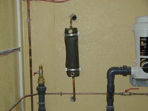

par Edouard88
Dim 28 Mai 2006 à 21:55
Merci pour le lien Steph,
En fait l'échangeur est dèja installé, par le concessionaire Sofath, voici ce que ça donne. . .
ça fait pas trés pro je trouve. . . d'où mon hésitation à l'exposer ici. Je m'attendait à qque chose de plus joli, mais bon, c'est peut-être un super truc qui va chauffer mon bassin tout vite. . .
J'ai appelé le commercial pour lui dire ma surprise, il me dit qu'il en installe régulièrement, de différentes tailles en fonction du volume à chauffer, et qu'il n'y a aucun soucis. La seule donnée que j'ai, verbale, c'est qu'il fait 6Kw, la température au primaire sera de 40°C.
Qu'en pense-tu, ma surprise est-elle justifiée :roll: :?:

par caroleetstef
Dim 28 Mai 2006 à 22:50
re
c'est vrai que ça ne fait pas très pro, mais l'important c'est que ça fonctionne !
je viens de ressortir mon devis sofath, que je n'ai finalement pas validé (j'ai choisi un autre systeme de geothermie sol/eau) et ils parlent bien d'échangeurs en inox ou titane à 2440 euros ou 3810 euros TTC pour chauffer une piscine, et qui se branche sur la pompe à chaleur !
tu as eu l'échangeur pour moins cher, c'est coooooool pour toi !

par François S
Lun 29 Mai 2006 à 17:16
Salut Edouard,
Demandes à ton installateur sofath comment il compte chauffer l'eau de la piscine avec des sorties 20x27.
Pour te donner un ordre de prix, voici un vrai echangeur :
http://www.bysun.fr/F_art_41.html
Et pas 6 kw mais 40 ( et des sorties piscines en 1' 1/2 ).

Lun 29 Mai 2006 à 19:12
Salut François,
Bein oui, tout me semble bizarre sur ce réchauffeur :roll: Par contre celui qui est présenté sur ton lien est prévu pour une chaudière, donc température 80 ou 90°C. Pour du géothermique c'est 40°C dans le primaire, et je ne sais pas quel débit au secondaire pour avoir le meilleur rendement :roll: Difficile aussi de dire si c'est un échangeur tubulaire ou à plaques. . .
Merci pour ton post,
