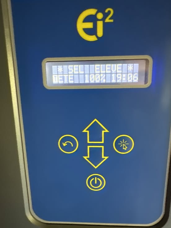

Je viens d'installer mon électrolyseur. Il est préconisé 4gr de sel par m3.
Pour ma piscine de 31 m3 j'ai donc mis 5 sac de 25 kg de sel (marque à ton en pastilles) ce qui donne 4 gr donc c'est bon.
Et pourtant mon électrolyseur me dit que le sel est trop élevé. Pour être sûr j'ai acheté des bandes de tests aquachek qui me dit que je suis à 7 gr !
À votre avis comment est-ce possible ?
J'essaie de comprendre.
Merci.

J’ai vidé la moitié de la piscine et re rempli avec de l’eau de robinet. mon eau est toujours autant salée. j’ai refait un test et je suis toujours à 6 (voire preque 7) !
c’est totalement incompréhensible.
Pae acquis de conscience, j’ai testé l’eau du robinet. J'ai zéro sel.
Vraiment c'est incompréhensible !
