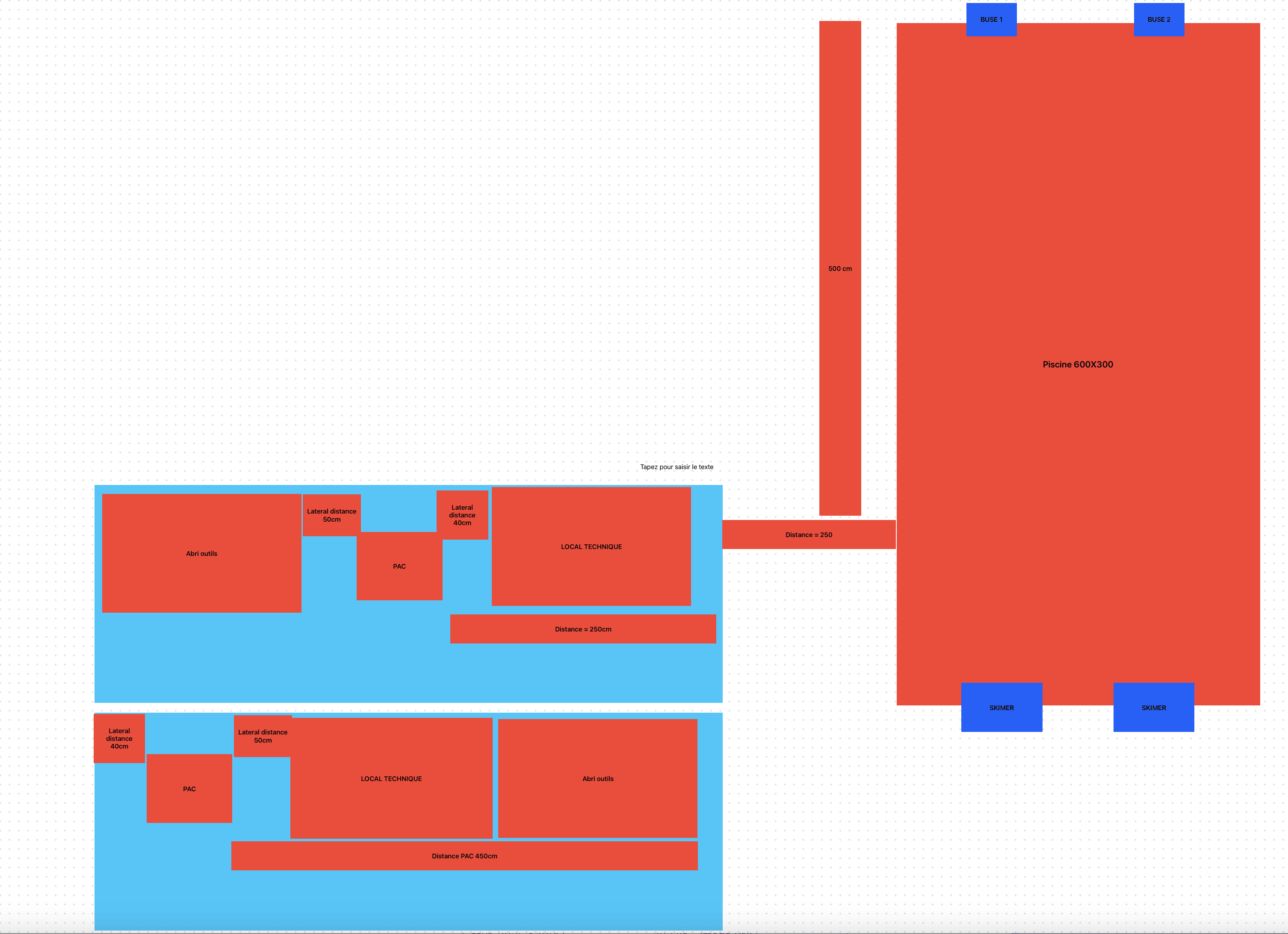

Je suis en train de finaliser mes plans pour l'installation de ma piscine dans 2 mois - je sollicite vos conseil quant à l'emplacement de la PAC (POOLEX Jetline 95 FI).
Je vous joint le schéma avec les 2 options envisagée sachant que je n'ai pas d'autre possibilité de placement , fondamentalement, par contre il y a 1 option où je gagne environ 2m de tuyauterie mais je rapproche également la PAC et la pompe de 2m du bassin (bruits?)
Il y aura ainsi soit environ 10 m ou 12m de tuyau entré de la PAC aux buses de refoulement étant donné le sens du vent et que les buses sont à l'opposé du local technique.
Merci de vos avis et retours.

D'un côté, plus il y a de longueur de tuyaux, plus les pertes en lignes sont élevées, donc il vaut mieux minimiser la longueur de tuyau. De l'autre, plus la PAC est proche du bassin, plus les nuisances sonores sont susceptibles d'être pénibles.
Si, vu de la piscine, ta PAC est masquée par le local technique, la première solution me semble bonne.
Sinon je serais plutôt pour la seconde implémentation en inversant local technique et abri outil, afin de garder la PAC au plus loin, et le local technique au plus proche du bassin. Avoir une PAC loin est moins pénalisant d'un point de vue perte en ligne que d'avoir un local technique loin : comme il y a un bypass, seule une partie de l'eau est envoyée à la PAC, et les pertes en ligne seront moindres.

pour ce qui est des qques metres de tuyau en plus pour éloigner la PAC, les pertes de charges additionnelles sont carrément négligeable au vu du débit qui doit passer au travers de la PAC, il n'y a même pas de question a se poser.
Il faut mettre du 63 mm.

J'ai ajouté une PAC en 2020 (pendant le Covid) et j'avais également des craintes vu la longueur importante de tuyaux (je traverse tout mon sous-sol (dizaine de mètres) pour me placer loin de la piscine/local est surtout être dans la seule zone dégagé et discrète. Finalement aucun soucis de débit et la PAC fonctionne très bien et sur mon installation j'ai mixé du flexible + rigide collé à la bleue et en 5 ans cela n'a pas bougé.
