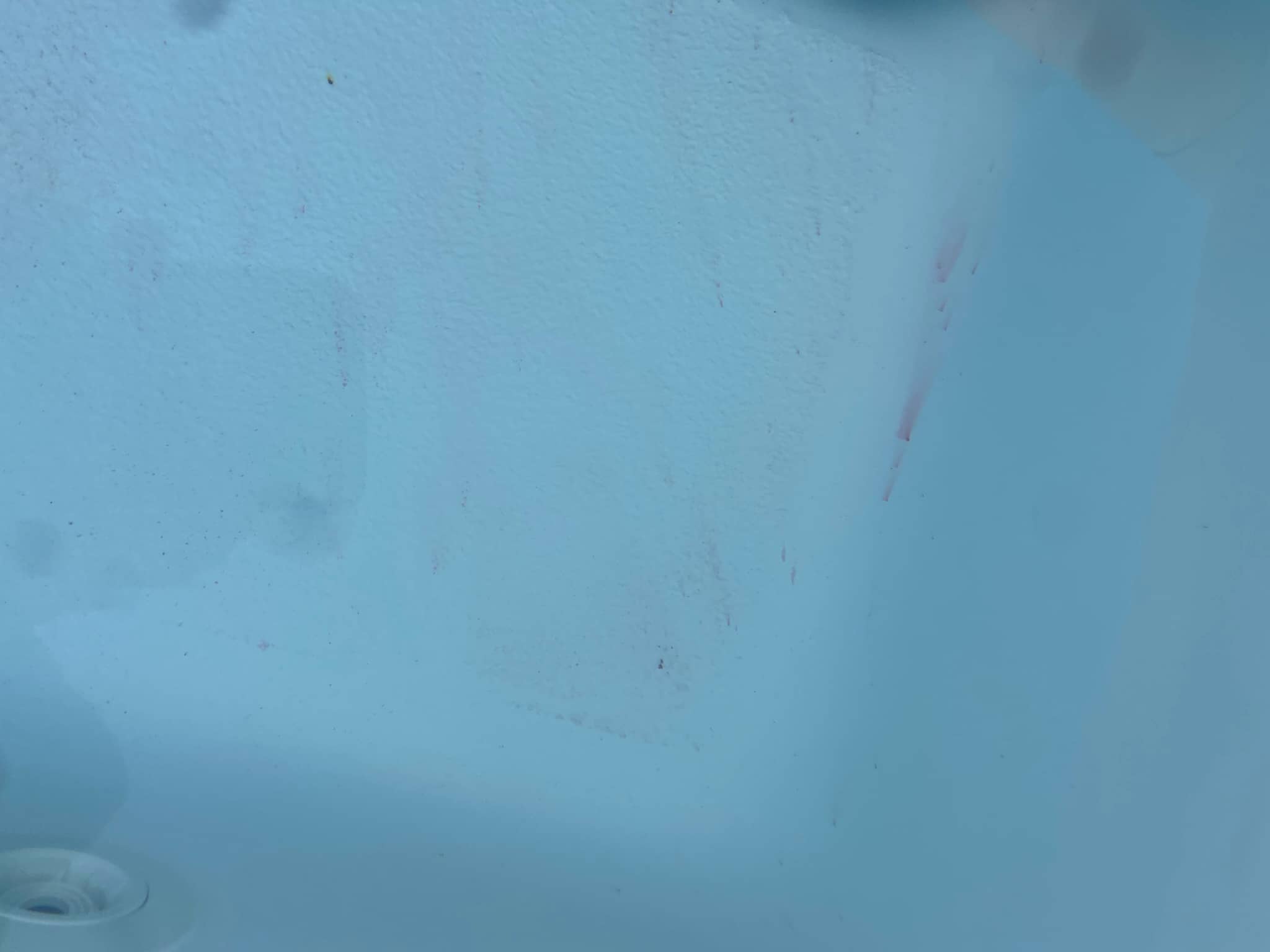

j'ai une piscine coque alliance de 7m depuis 2018.
Il y a deux semaines je constates après 3 semaines sans utilisation qu'il y a des taches / traces rouge sur 80% de la surface que ce soit sur le fond mais aussi sur les parois (un peu moins sur les parois toutefois).
Avant-hier j'ai passé toute la surface à l'éponge en frottant et cela semblait partir. Néanmoins aujourd'hui c'est de nouveau présent. J'imagine que cela s'est juste dispersé et est retombé une fois la pompe sur OFF.
PH 7.2 / Chlore 2.5 (haut mais j'ai fait un chlor choc suite a la premiere apparition / TAC80 / Pas d'ions fer ni cuivre / Taux de phosphates elevé mais identique depuis toujours :)

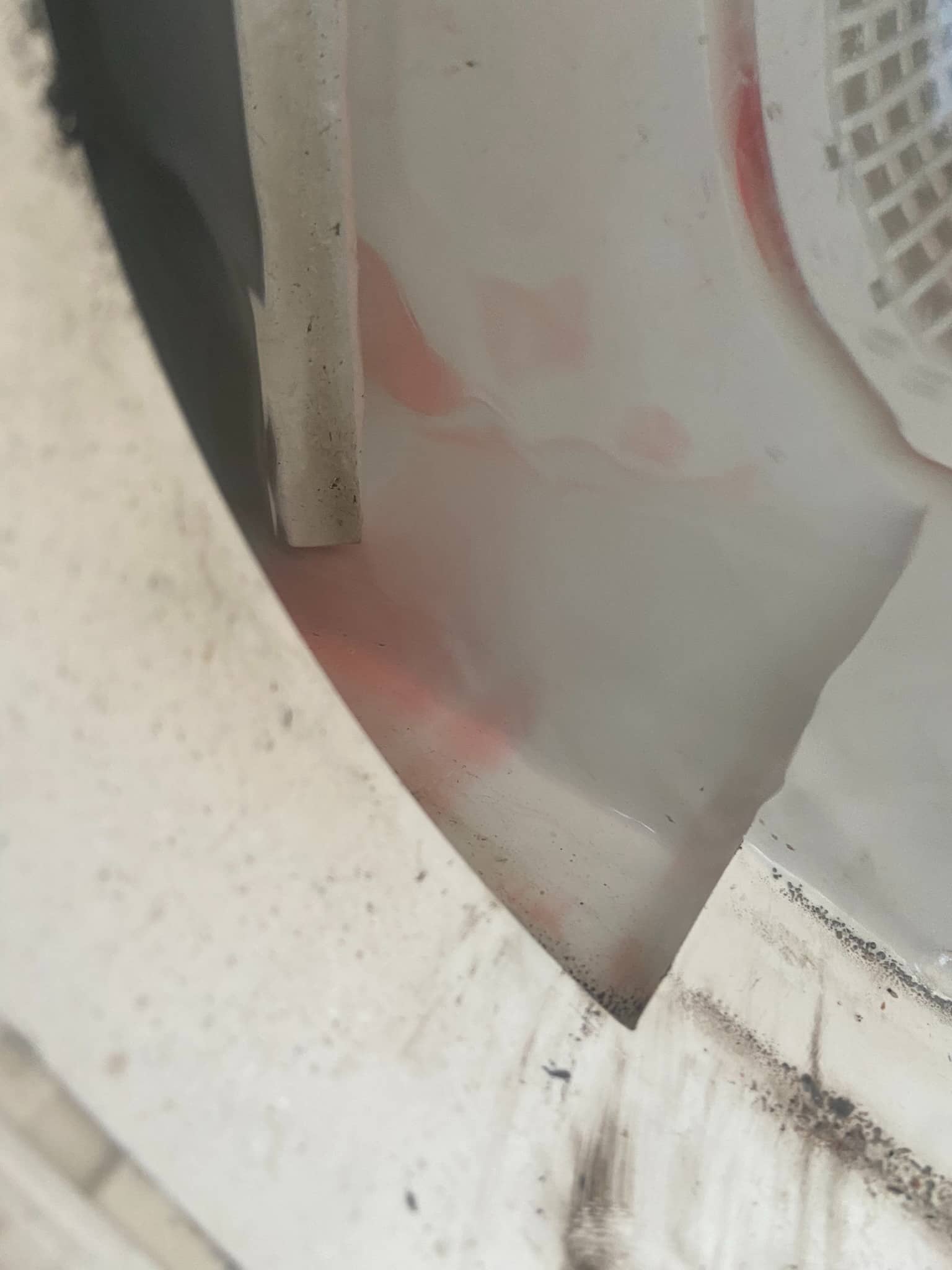

je vous transmets deux photos, la banquette et a l'intérieur du skimmer.
Si qqn à une idée je vous en remercie d'avance.
cordialement

Tu es sur pour l'absence d'ions fer ou cuivre, comment as tu vérifié ?
Eau de ville ou eau de forage ?
Ça me fait vraiment penser à des ions métalliques (qui peuvent être autres que fer ou cuivre)

Merci de votre réponse.
Analyse faites par mon pisciniste avec son analyseur.
Eau de ville
J’ai une terre à 11ohm.
J’avoue que je sèche un peu

J'avoue que c'est troublant ...
Au pire tu essayes un traitement StopMetal ou équivalent et vois si ça fait effet.

J’ai effectué par acquis de conscience un stil metal mareva la semaine dernière sans effet.
J’ai une piste sur l’algues roses qui est davantage une bactérie et qui ressemble tout particulièrement à ce que j’ai.
J’attends de recevoir le produit en question sachant qu’il est indiqué qu’avec un grand taux de phosphates cela est très probable.
Je vous tien au courant.
Merci d’avoir pris le temps de me répondre

Petit retour sur ma traces roses.
Cela semble bien être des algues roses (bactéries). Elles ont quasiment toutes disparues après quelques jours et avoir ajouté le produit spécifique. (Après également les avoir frottées)
Gros nettoyage de tous les éléments ayant été dans l’eau (balai, tuyau, robot etc…)
Ajout de produit anti phosphates qui a troublé mon eau mais qui revient petit à petit avec du clarifiant.
Cela semble être en bonne voie
Merci à tous

Cool, c'est quoi le produit spécifique anti algues rose que tu as utilisé ?
Re: Taches / Traces rouges piscine Coque
par Kevinevic
Lun 23 Sep 2024 à 19:20
Du revaguard de chez mareva.
