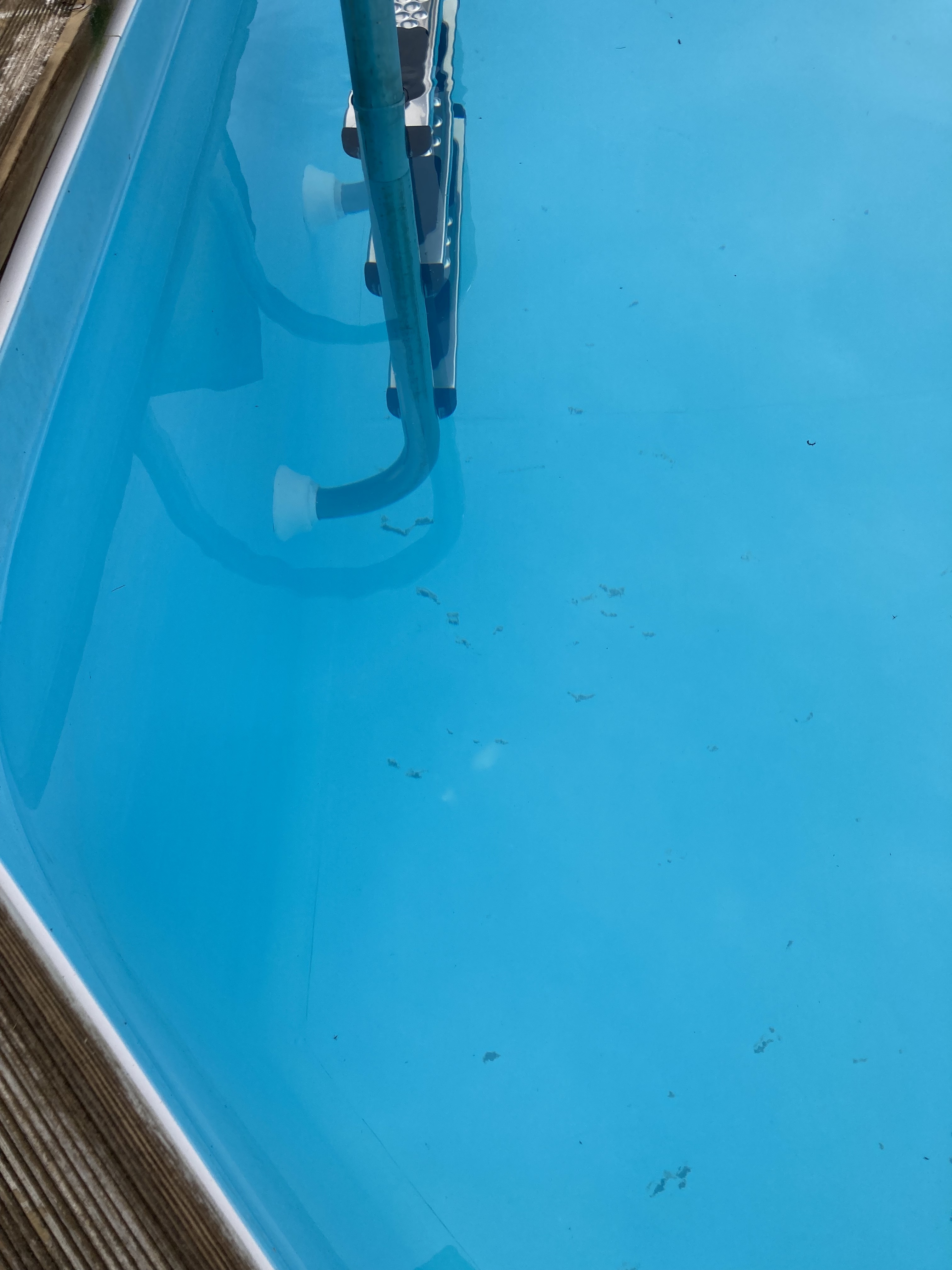

J'ai une une piscine bois octogonale (semi-enterrée) installée depuis une quinzaine d'années.
Malgré une fuite sur le liner il y a 2 ans que j'ai pu localiser et réparer, le liner semble toujours être dans un état relativement bon (je traite à l'oxygène actif, peut-être est-ce moins "préjudiciable" pour une meilleure longévité des liner :? )
Malheureusement, depuis maintenant 2 saisons, je me retrouve avec des tâches sur le liner en fond de piscine. J'ai entendu parlé d'algues moutardes et d'algues vertes mais j'ignore si c'est vraiment ça :roll:
J'ai essayé de frotter un peu avec une éponge légèrement abrasive mais rien n'y fait, les tâches ne partent pas :evil:
Est-ce mon liner qui serait devenu trop vieux et qui "absorberait" davantage toutes les impuretés et/ou bactéries au point qu'elles se retrouvent d'une certaine manière comme imprégnées dans le liner ?
Bref, que me conseillerez-vous comme tentative ?
Merci d'avance
Reigua

Potentiellement des ions métalliques ...
Eau de ville ou eau de forage ?
Anti-algues a base de cuivre ?
Une photo (passer par un site d'hébergement d'images), pourrait aider.
----> Eau de ville
-----> Euh... c'est une proposition de produit à étudier ou est-ce pour savoir si j'ai déjà tenté ce type de produit ?
Pour une photo, je vais voir ce que je peux faire mais pas sûr que ce soit facile à bien photographier :?

Reigua a écrit:Anti-algues a base de cuivre ?
Pour savoir si tu as utilisé ce genre de produit. (l'accumulation de cuivre peut provoquer des taches)

Non, aucun produit utilisé pour le moment.
Je regarde pour insérer une photo :wink:

Ci-dessous photo des tâches (en espérant que ce soit suffisamment parlant)
Je précise que j'ai essayé de les frotter à la main avec une éponge un peu abrasive mais que rien n'y fait :cry: (les tâches semblent incrustées)
Je (re)précise au cas où ce serait important :
- La piscine (et donc le liner) ont environ 17 ans d'âge
- Liner posé sur feutrine, elle-même posée sur lit de sable
- Traitement à l'oxygène actif depuis toujours
Merci d'avance à ceux et celles qui sauront m'aider :wink:

Je ne pense pas que ce soit des ions métalliques, j'ai plus l'impression que de la limaille soit tombée dedans. Avez vous effectué des travaux pas loin du bassin ? (brosse métallique, disqueuse, ...)

Non, aucun travaux non plus :wink:

Plus trop d'idée, à part faire une analyse che un pisciniste pour vérifier si présence d'ions de fer ou cuivres.

Quel est le risque (à part le coût si raisonnable) si je me lance dans l'un de ces 2 traitements ? (anti fer ou anti cuivre)

A ma connaissance aucun risque à utiliser un produit séquestrant d'ions métalliques même s'il n'y en a pas, à confimer en regardant la notice.
