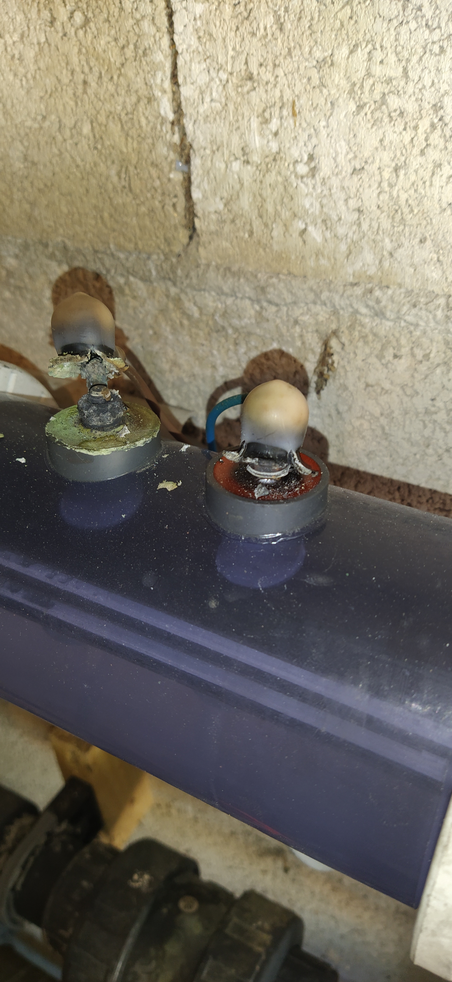

Voilà une photo.
Mon cable d'alimentation est du 2x1,5 mm2.
Ma tension en fonctionnement est de 3,3 V.
Je m'aperçois sur la photo que la borne rouge est reliée au fil bleu. Normalement il n'y a pas de sens pour le branchement, donc a priori ce n'est pas ça...
Je vais voir si je peux changer les cosses...

Je viens de changer les cosses.
La tension mesurée est montée à 5,5V qui me parait plus cohérent mais c'est toujours chaud avec cette odeur.
J'ai coupé 3 cm de cable. Il ne me parait pas du tout abimé.
J'ai l'impression que l'odeur vient d'une sorte de vernis posé sur les supports colorés...

La semaine dernière, le problème s'est résolu tout seul : un des fils alimentant la cellule a fondu :roll: :roll: :roll:
C'était une cellule théoriquement compatible...

On lui a dit que l'échauffement était dû à une accumulation de gaz dans la cellule juste sous les contacts électriques, et c'est ce qui avait causé l'échauffement anormal. D'après eux c'est un dysfonctionnement de la cellule.
Mon électricien a rebranché ma cellule mais en faisant tourner la cellule de 90° ce qui fait que le gaz ne peut pas s'accumuler sous les contacts électriques.
Au bout d'une heure de fonctionnement, aucun échauffement et on voit bien le gaz qui se forme dans la cellule.
Malheureusement, l'échauffement a fragilisé les contacteurs qui fait que l'étanchéïté n'est plus assurée au niveau des pastilles rouge et blanche (l'eau suinte à travers les contacteurs électriques).
