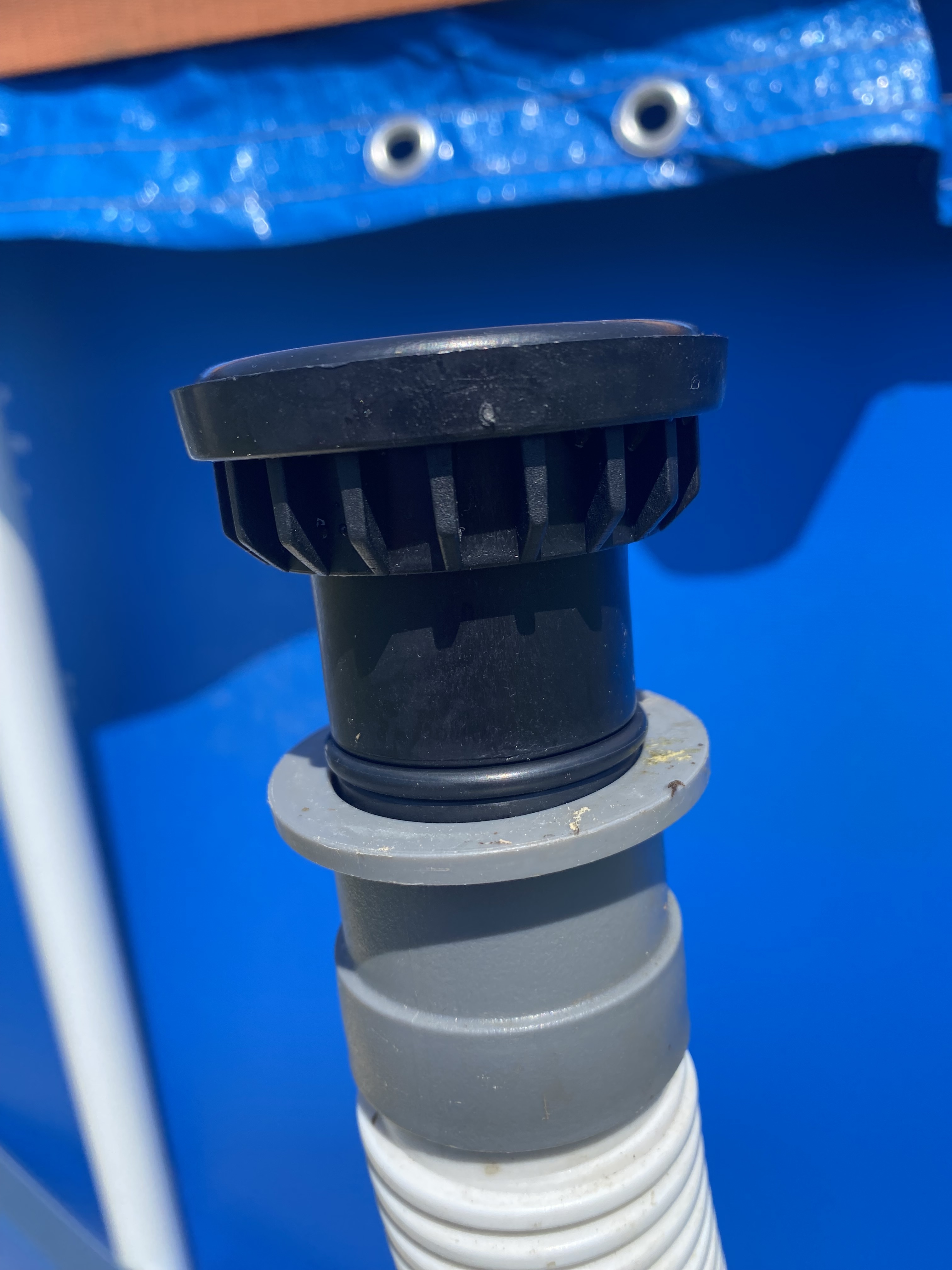

Je vais test de voir si je peux coller avec la colle pvc le tuyau 38mm en intex sur l'adaptateur 32/38. En espérant que ça restera étanche .ImageImage

Si je fais comme sur la photo, est ce qu'avec la pression ça restera en place. Si je met un collier de serrage vu que c'est du plastique dur est ce qu'il ne va pas casser ?
Je pense avec du silicone il va bien passer dans le tuyau enfin j'espère :D
Je vous remercie par avance

Je ne collerais pas (il me semble qu'il y ai un joint torique sur l'adaptateur) je mettrais plutôt un collier de serrage au niveau du joint, sans forcer sur le serrage

Finalement, je suis parti avec ça pour l'instant Image
Les colliers fournis avec l’électrolyseur sont trop petits pour l’utilisation prévue. En attendant, ça fonctionne comme ça, et demain je chercherai des colliers de 50 mm pour les connecter directement à l’adaptateur 32/38 fourni, car utiliser deux adaptateurs n’est pas idéal .
N’hésitez pas à me conseiller, il faudrait peut-être aussi que je remplace les tuyaux Intex à 30€, qui sont vraiment chers pour ce qu’ils sont et nous force à acheter leurs accessoires.
Intex nous enferme vraiment dans leur écosystème.
PS : Avec des colliers de serrage en 50mm, tout est nickel
