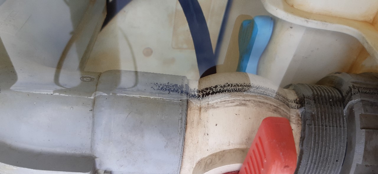

J'ai remarqué depuis la fin de la saison des résidus de graisse noire qui se déposent autour des tuyaux de filtrations qui sont dans me skimmer. J'ai une piscine Dejoyaux, et la pompe de filtration se trouve juste derrière.
Est-ce que ces traces peuvent venir de la pompe?
En fait je ne voix pas d'autre solution, et j'ai d'ailleurs retirer la pompe de son local. Mais avant de faire des bêtises, j'aimerais avoir votre avis et savoir aussi, dans le cas où mon hypothèse est confirmée, quelle serait la démarche à suivre pour réparer ma pompe?

L'utilisation de crème solaire ou la pollution ambiante peuvent aussi provoquer des dépôts graisseux noirs sur les parois des skimmers, aurais tu une photo de ces dépôts ?
J'ai du mal a croire que la pompe soit en cause, et si elle fonctionne ne rien faire (à part nettoyer les dépôts avec un nettoyant ligne d'eau).

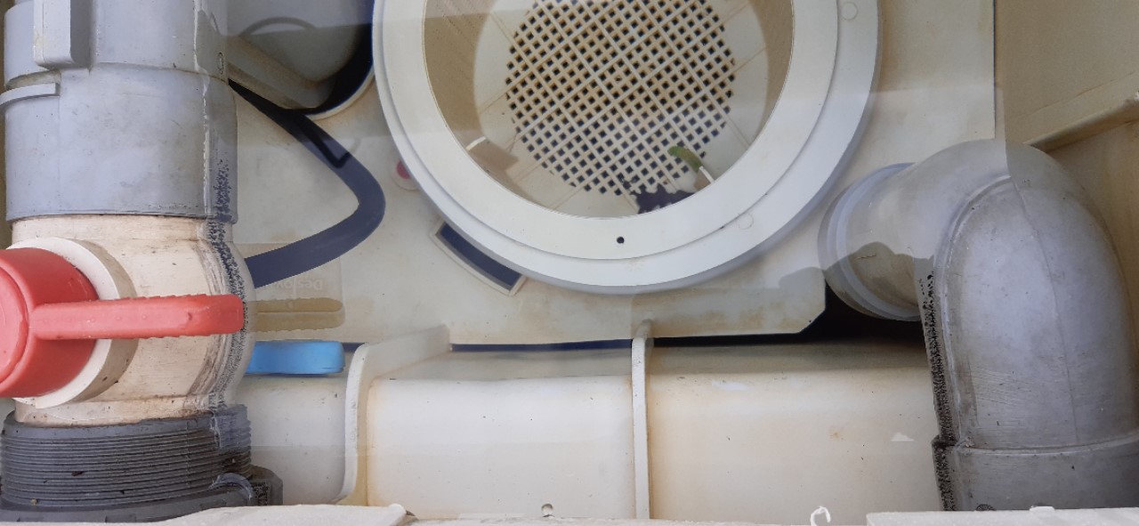

Bonsoir
Veuillez m'excuser pour la réponse tardive, mais les jours sont courts et pour prendre une photo avant que la nuit tombe a été un plus long.
Voici les photos avec le dépôt noir sur les canalisations.
Pour info, j'ai déjà nettoyé à plusieurs reprises depuis la fin de la saison (donc plus de baignade) et le dépôt revient à chaque fois.
Merci par avance de ton aide.

Ça m'a l'air quand même assez limité comme dépôts. Perso, si la pompe fonctionne je n'y toucherais pas.
La pollution atmosphérique peut aussi être en cause.
