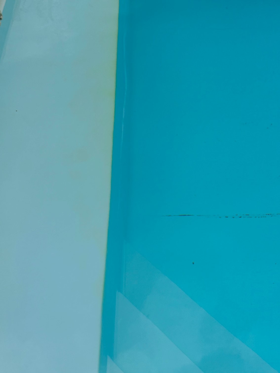

j'ai des tâches jaunes sur ma plage de piscine (les tâches sont sous l'eau sur le liner). Impossible de les faire partir en frottant, même avec une éponge magique... On dirait que ça a la couleur de la crème solaire (je vous ai mis la photo en pièce-jointe...)
J'ai fait un traitement choc à l'oxygène actif mais cela n'y a rien fait...
J'ai frotté avec du citron tel que me l'a conseiller mon pisciniste, a priori, si c'était du calcaire, ça aurait du partir, mais rien n'y fait.
J'avoue que je suis un peu désespéré, mais peut être que quelqu'un d'entre vous a une solution?
merci d'avance.
François
Voici la photo de ma plage de piscine
Re: Problème de tâches jaunes immergées sur la plage de ma p
Lun 17 Juil 2023 à 16:08
Comme d'hab, ce genre de taches me fait penser à des ions métalliques ...
Eau de vie ou eau de forage ?
As-tu fais une analyse de présence d'ion métalliques (à minima fer et cuivre) chez ton pisciniste ?
Si présence d'ions, alors un traitement de type StopMetal ou équivalent devrait résoudre tes soucis ...
