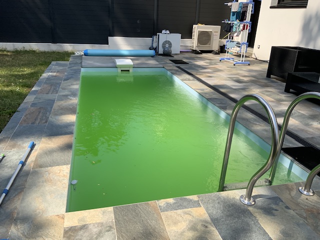

J’ai fait plusieurs chocs avec le l’oxygène actif à 35°, plusieurs avec hypochlorite, anti algues, au cas où anti algues moutarde, vidange partielle, TAC et PH bon. La filtration est une poche avec balles filtrantes… Mon piciniste ne sait plus quoi faire…
Avez-vous une idée pour sauver ma saison ?

soit tu remplis de béton et tu laisses tomber...!!!! soit tu vides entièrement et tu remets de l'eau 'neuve'....
J'ai eu ce problème cette année à l'ouverture de la saison, ca m'a couté 200 € de produit... heureusement que cela a marché... sinon je vidais 100 % pour renouveler entièrement l'eau.
En tout cas, bon courage, car c'est psychologiquement énervant !!!

1°) Tu remplaces 1/3 de ton eau
2°) Tu règles d'abord le PH avant toute chose et surtout pas de produits qui servent à rien. Donc PH autour de 7.2
3°) Une fois to PH réglé (cela peut prendre de 1 à 2 jours).
4°) Chlore choc et rien que du chlore choc que tu soupoudres tout autour du bassin
puis filtration non stop 24/24h
5°) Là tu attends que l'eau devienne translucide (cela peut prendre 2/3 jours)
6°) Aspiration direct égout si tu as un tapis d'algues au fond
7°) Ensuite tu stabilise ta teneur en chlore.
2 produits de base et c'est tout : PH+ ou - (selon les régions) et chlore liquide ou lent en pastilles pour ceux qui n'ont pas de régulation.
Bonne baignade 8)

Algues moutarde, quasiment sûr à 100%.
Voilà comment j'ai procédé:
- nettoyage à fond à la brosse ou mieux au karcher. Ne pas oublier le volet, le régulateur de niveau, la pompe etc... et de démonter les spots,
- ajuster le PH (~ 7,2)
- plonger dans l'eau tout ce qui a été en contact avec l'eau: bouées, frites, épuisette, etc...
- filtration en route, balancer du HTH Yellow Shock ( 25g/m3 ), j'en ai mis également dans le filtre
- dans l'heure qui suit chloration choc ( HTH shock )
- laisser tourner la filtration 24 heures
- arrêt et floculant
- aspirer tout ce qui est au fond

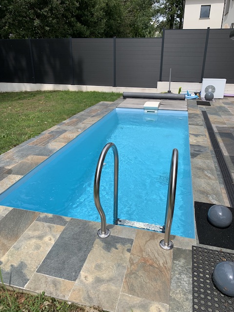

J’avais oublié de mettre la photo de la piscine redevenue bleue…

belle récupération ! très joli rendu in fine.

Joli :)
Juste pour le retour d'informations, quel traitement as-tu appliqué ?

Simplement filtrer, filtrer, filtrer avec des pastilles de Flovil dans le skimmer et nettoyer la poche 2 fois par jour…

J’avais oublié de préciser que j’ai abandonné l’oxygène actif depuis août et que je suis passé au brome. C’est le jour et la nuit, l’eau est toujours nickel.
