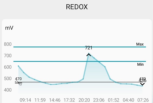

Je me suis efforcé d'avoir une piscine propre et je souhaite qu'elle le reste !
Rq : Durée de filtration : 15 H/jours - volume du bassin : 80 m3
Tout est parfait : au Visuel ainsi que les paramètres de l'eau :
pH : 7.2 - Stabilisant : entre 30 à 50 ppm - TAC environ 80 ppm - Mais pas le taux de Chlore !
Cela malgré en permanence 6 galets multifonctions de 200 g que j'alterne avec des galets sans stabilisants pour ne pas me retrouver en excès de stabilisants.
Je viens même de faire un test avec un ajout de 20 litres d'eau de Javel concentré à 36°
Cf la courbe ci-dessous : Ajout de l'eau de javel à 20 Heures à 7 Heures le lendemain le Redox est revenu à une valeur basse.
Ma question : Pourquoi l'agent oxydant disparaît-il si vite ?
- Il n'y a pas d'excès de stabilisant
- A priori pas d'agent organique pour consommer ce chlore (la piscine est visuellement nickel)
Merci de votre aide.

Es-tu sûr que ta sonde Redox est en bonne santé ? Fais un étalonnage dans le doute, avec une solution à 465mv ou 650 mv pour voir la stabilité de lecture.
Rien que le fait de laisser ta sonde plongée dans une solution étalon va te permettre de savoir si ta sonde est OK. Si NOK, alors ta sonde est HS. Cela peut également provenir de ta régulation qui déconne et fait des lectures aléatoires étonnées

hello; tu dis que tu n'as pas de chlore : l'as tu mesuré autrement qu'a travers le redox ? le redox est plutot fonction du Chlore Actif que du Chlore Libre; et avec 50 ppm de stab tu as 70 fois moins de CA que sans stab pour la même quantité de CL; donc normal que ton redox soit si bas; si je dis pas de bêtises 20 l d eau de javel 36° dans 80 m 3 ça doit faire 25 mg/L de CL; pour cette valeur de CL tu n'as que 720 mV alors que sans stab tu serais assez près de 1000 mV....
