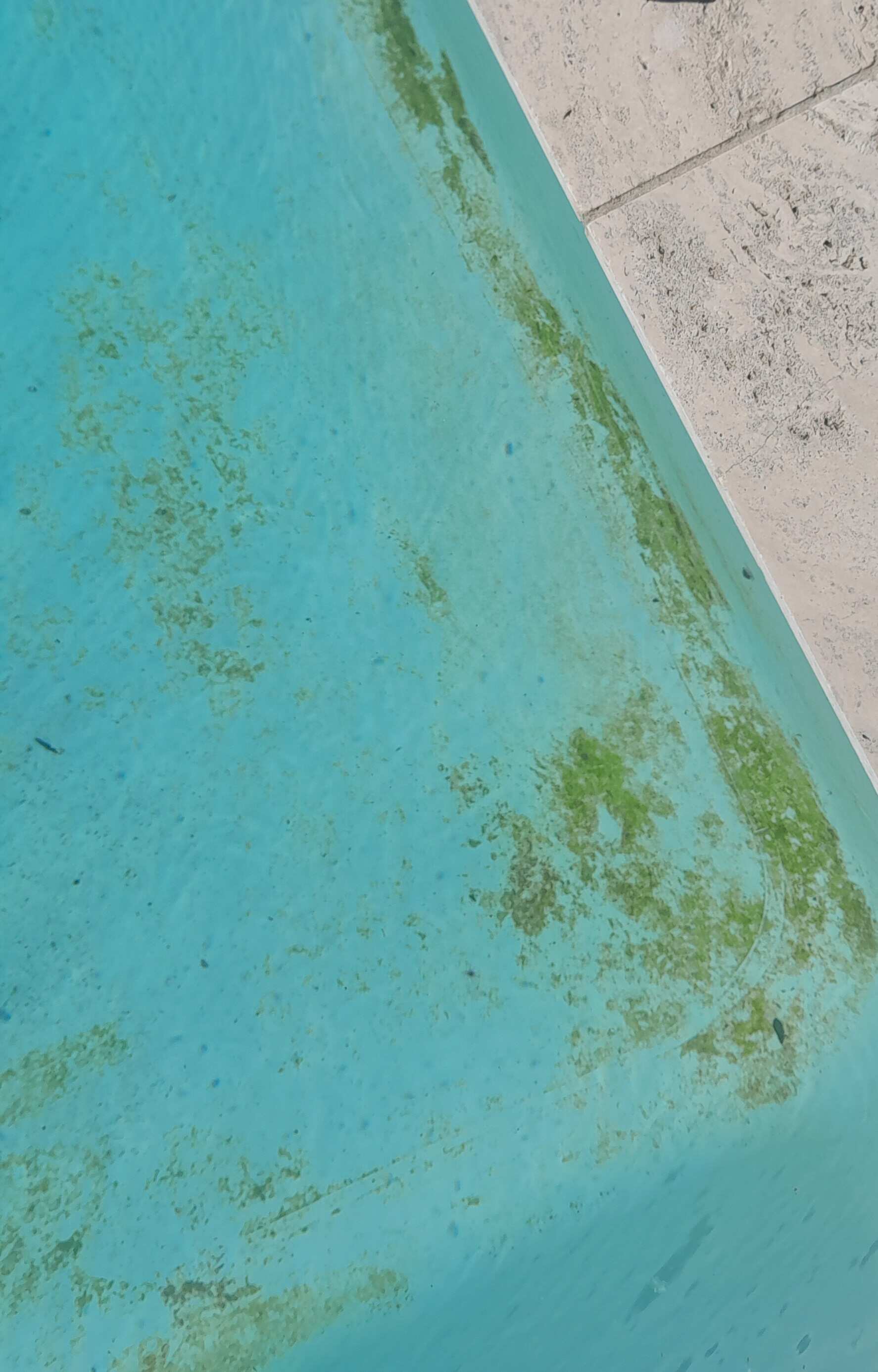

Ma piscine liner s'est laissée envahir par les algues vertes.
J'ai donc procédé à une chloration choc aprés avoir baissé le PH puis aspiré
Aujourd'hui l'eau est claire, analyse parfaite
mais les algues vertes sont restées agrippées sur le liner
j'ai mis de l'anticalcaire et baissé le pH à 6.8 mais rien n'y fait, j'ai beau frotter les parois restent vertes
Dois je vider la piscine pour nettoyer? Est ce qu'il y a une autre solution?
Merci pour vos précieuses réponses

Bizarre que ça résiste à une action mécanique, tu aurais une photo ?

Effectivement c'est bizarre, depuis 35 ans que j'ai cette piscine c'est bien la premiere fois que cela arrive
je mets les photos mais le fichier est trop lourd. Pouvez vous me donner votre mail, SVP..Merci d'avance

voici une photo format reduit

Si l'eau est très calcaire, ça pourait être effectivement des algues agglomérées avec des dépots calcaire, il faudrait voir l'aspect au toucher, si c'est rugeux : bingo.

C est bien du calcaire mais avez vous :Dune solution!?

Je n'ai jamais été confronté personnellement au problème, mais en général on conseille de baisser le PH quelques jours pour faciliter sa dissolution. L'anticalcaire devrait aussi le faire mais il est possible qu'il en faille beaucoup. Le mieux à mon avis est de faire analyser l'eau au photomètre chez un pisciniste, qui pourra aussi conseiller ...

j'ai eu le souci voilà 2 ans ,
Avec de l'anticalcaire ,impossible ,.
j'ai versé pour 40m3 ,5 litres d'acide chlorhydrique ( 6€), puis 10 jours après renouvelé ( 5 litres d'acide chlorhydrique ) Là un coup de brosse et aspirateur car le calcaire est facile a décollé .

Merci beaucoup. J avais du y penser car c est ce que je fais parfois pour la cuvette des WC.
Est ce que le liner ne risque rien?

ayant travaillé dans le pvc et les acides dont le chlorhydrique , le chlorhydrique n'a pas d'effet sur le pvc.
Par contre, pas de contact ni vapeur avec le métal.

Pour le premier bidon d'acide chlorhydrique combien de temps avez vous fait marcher la filtration!?
J'ai versé l'acide à 13h, à quelle heure j'arrête?

je fais tourner la filtration normalement ( 2ou 3 h ) puis repos le reste de la journée . le jour suivant je filtre normalement et une semaine ' environ) le 2 eme bidon et la même procédure.
Voue pouvez entre les 2 passer un coup de balia et aspirer pour en enlever une partie.

Vous en êtes où après le deuxième bidon d'acide chlorhydrique?
De mon côté, après le premier bidon, disons que les algues se détachent très doucement de la paroi mais il faut frotter très fort.
Du coup l eau reverdie.
Quel traitement de l eau avez vous fait pour la purifier?
Avez vous ajouter un algicide spécial algues vertes pour accompagner le chlore choc ?

apres le 2eme bidon , je frotte de temps en temps ( nettoyage de la piscine normal) et je passe l'aspirateur pour récupérer la saleté. pour l'eau verte , un chlore choc et filtration et nettoyage de la poche assez souvent (4h)
Je n'utilise pas d'anti-algues

Là actuellement vous n avez plus es algues adhérant au liner?

Non plus d'algue et eau nickel
