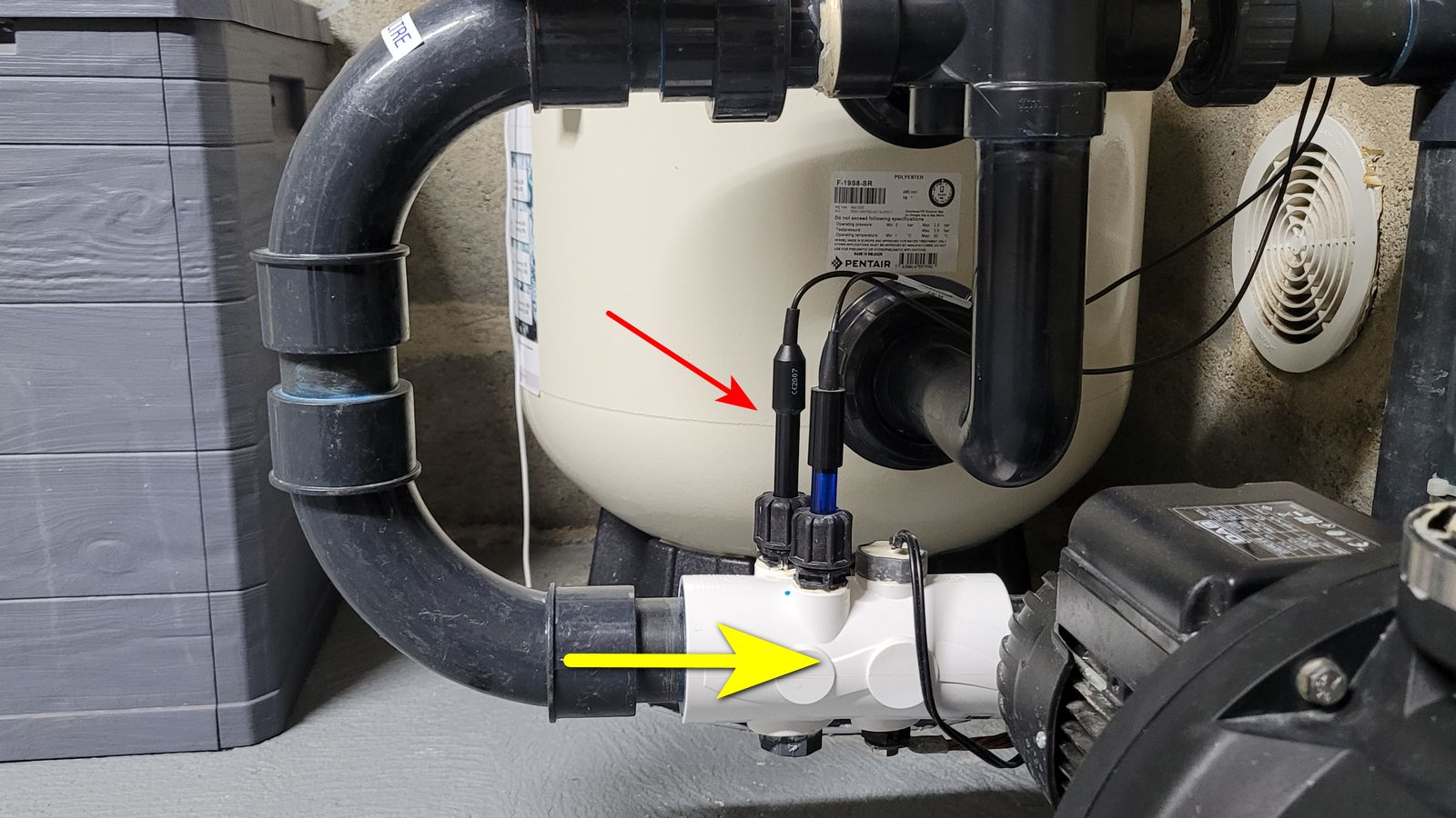

pour ceux qui s'y connaissent en électrolyseur au sel ou qui en possèdent un, depuis son installation par le pisciniste il y a 1 an, j'ai la valeur de la sonde REDOX qui oscille rapidement avec un écart de 60mV, comme le montre la vidéo : https://youtube.com/shorts/YeZR0GWjL1k
Avez vous pareil ?
Voyez vous un problème de placement de la sonde (flèche rouge) dans la configuration de la photo sur laquelle j'ai précisé le sens de l'eau (flèche jaune) ?
Merci par avance

Quel âge à la sonde ?
