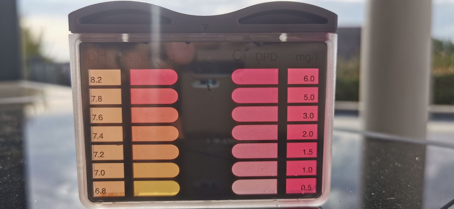

Petite incohérence que je n'arrive pas à expliquer.
propriétaire d'une piscine enterrée 5X2 depuis 1 an, je n'ai jamais eu de problème jusqu'à aujourd'hui. Je possède un électrolyseur avec sonde REDOX et PH (JUSTSALT PRO).
Voici les résultats des tests:
Temp. 29°
PH 7,3
Sel 5 g/l
Tac 90
Filtration 13 H/Jours
Le problème est que mon taux de chlore est régulièrement trop haut. J'ai réussi à le refaire descendre en vidangeant l'eau d'1/3 mais dès que je remets le système en route il remonte à 5 ou 6 mg/l . Ce qui est étrange c'est que le potentiel REDOX est à 650 mV (sonde REDOX étalonnée il y a 2 jours). Ma consigne étant à 690 mV.
Étrangement lorsqu'on se baigne on ne ressent aucune gène malgré le chlore (irritation)
Ma question est la suivante, est-ce-que c'est normal d'avoir un potentiel REDOX uniquement de 650mV avec un taux de chlore aussi haut (confirmé avec bandelette) ?
