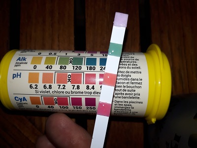

Merci pour vos réponses, voici une photo des paramètres pris à l'instant. Visuellement je suis "bon" (couleurs peut-être trompeuses, mais mesures dans toutes les fourchettes acceptables, le PH doit être autour de 7 par exemple), excepté le chlore dont le taux est très élevé.
Re: Algues vertes malgré eau équilibrée
Ven 05 Aoû 2022 à 15:41
Alors, vu le taux de chlore, ça me fait penser à une surstabilisation ... :(
Pour en avoir le coeur net, je te suggère de prendre un échantillon d'eau, et le laisser au soleil une journée afin que le taux de chlore tombe à zéro ou presque, puis refaire une mesure à la bandelette.
En effet, un fort taux de chlore peut détruire les réactifs de mesure du stabilisant et fausser cette mesure.

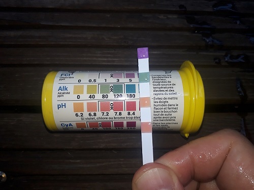

Mesure d'échantillon d'eau après 24h.
Le chlore a bien chuté. Pour le reste ça a explosé TAC, pH, stabilisant) ! C'est parlant comme données ?
A savoir, j'ai posté sur un autre forum également, on me disait qu'il fallait relever le TAC en premier lieu, j'ai mis du bicarbonate de soude aujourd'hui j'étais à 100/120ppm.
Et puis j'ai mis de l'anti-algues hier soir car je suis un pressé par le temps !
Sam 06 Aoû 2022 à 21:13
C'est sans doute ce que je supposais : le chlore trop haut "grillait" les autres réactifs
Pour moi ton stabilisant est trop haut ...
Tu peux faire analyser un échantillon "dé-chloré" chez un pisciniste équipé d'un photomètre pour mesurer le stabilisant si tu en doutes encore.
Pour les chlore choc, je conseille la Javel à 9,6% : 1L par 10m3 environ, ça évite de rajouter du stabilisant, par contre ça peut faire monter un peu le PH.
