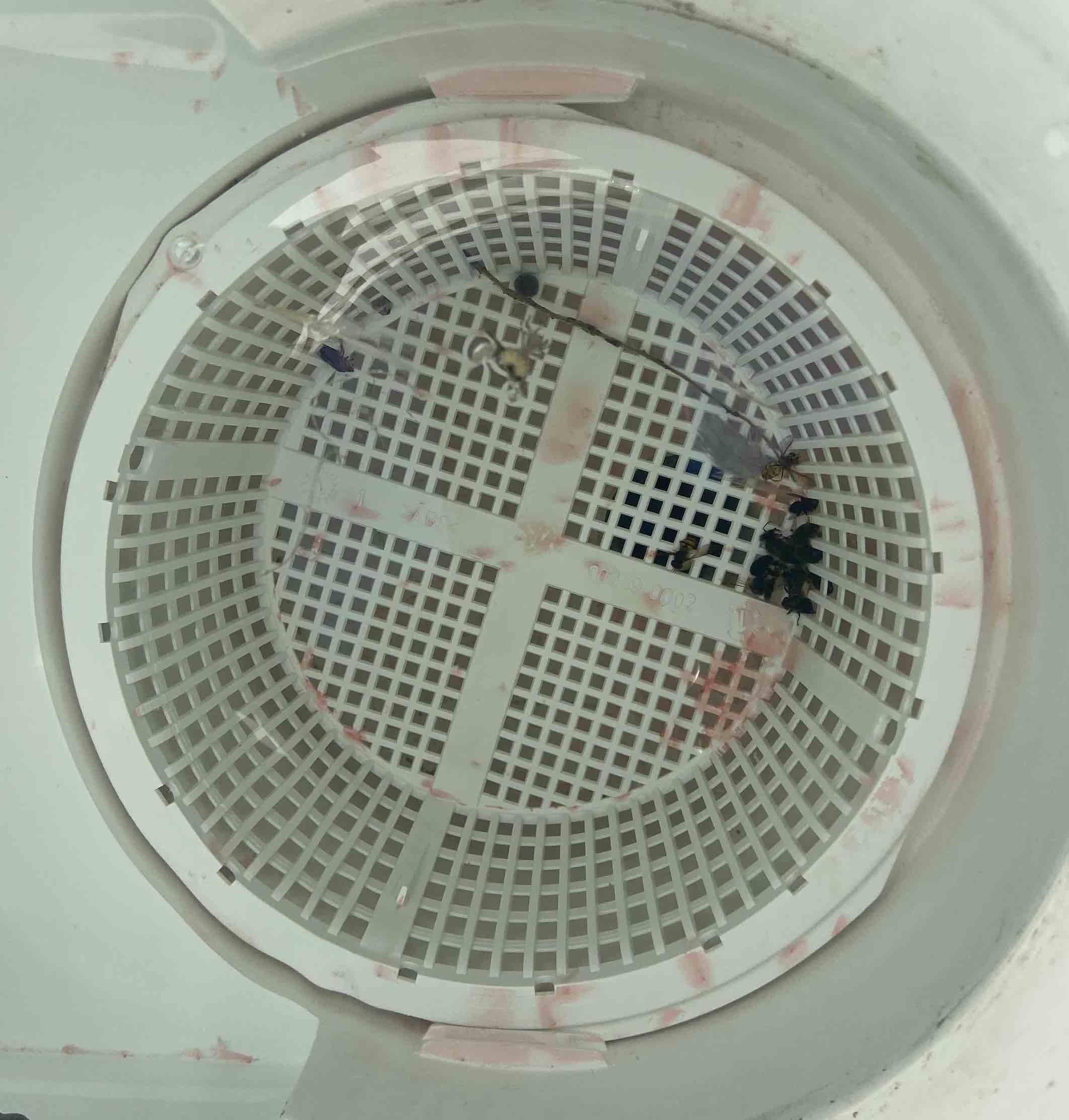

]Bonjour je possède une piscine coque avec régulation PH + redox.
Il y a deux semaines des traces rouges sont apparues presque partout (escalier + fond + parois).
L'analyse de l'eau par un pro évoque un PH à 7,2, Chlore 1ppm, stabilisant 29, TAC 70. (cohérent avec mes valeurs ph, redox et bandelettes).
Après chlore choc et algicide, peu de changement donc evacuation de ces résidus (assez collant a la paroi).
Hier rebelote, en moindres mesures ces traces reviennent.
Photo du pb
Capture d’écran 2022-07-09 à 10.57.36.jpg (168.02 Kio) Vu 2874 fois
MErci d'avance

La piscine a été remplie avec l’eau du réseau distribution?
Re: Traces rouges sur coque
Lun 11 Juil 2022 à 09:58
Je pensais aussi à des ions métaliques, mais généralement c'est assez diffu.
Donc même question : eau de forage ou de ville ?
Et si possible faire une analyse de l'eau en recherchant la présence d'ions métaliques (fer, cuivre, ...)

Bonjour et merci de vos réponses.
C’est bien de l’eau du réseau qui est utilisé.
Ce problème a disparu sans aucune intervention… donc d’un côté je suis content et de l’autre je n’ai pas pu faire beaucoup de tests…
Merci du temps que vous avez pris pour me répondre.

bonjour,
ce sont des algues roses, elles sont contenues dans le réseau d'eau. Généralement elles apparaissent quand il y a une défaillance du taux de stérilisant.
