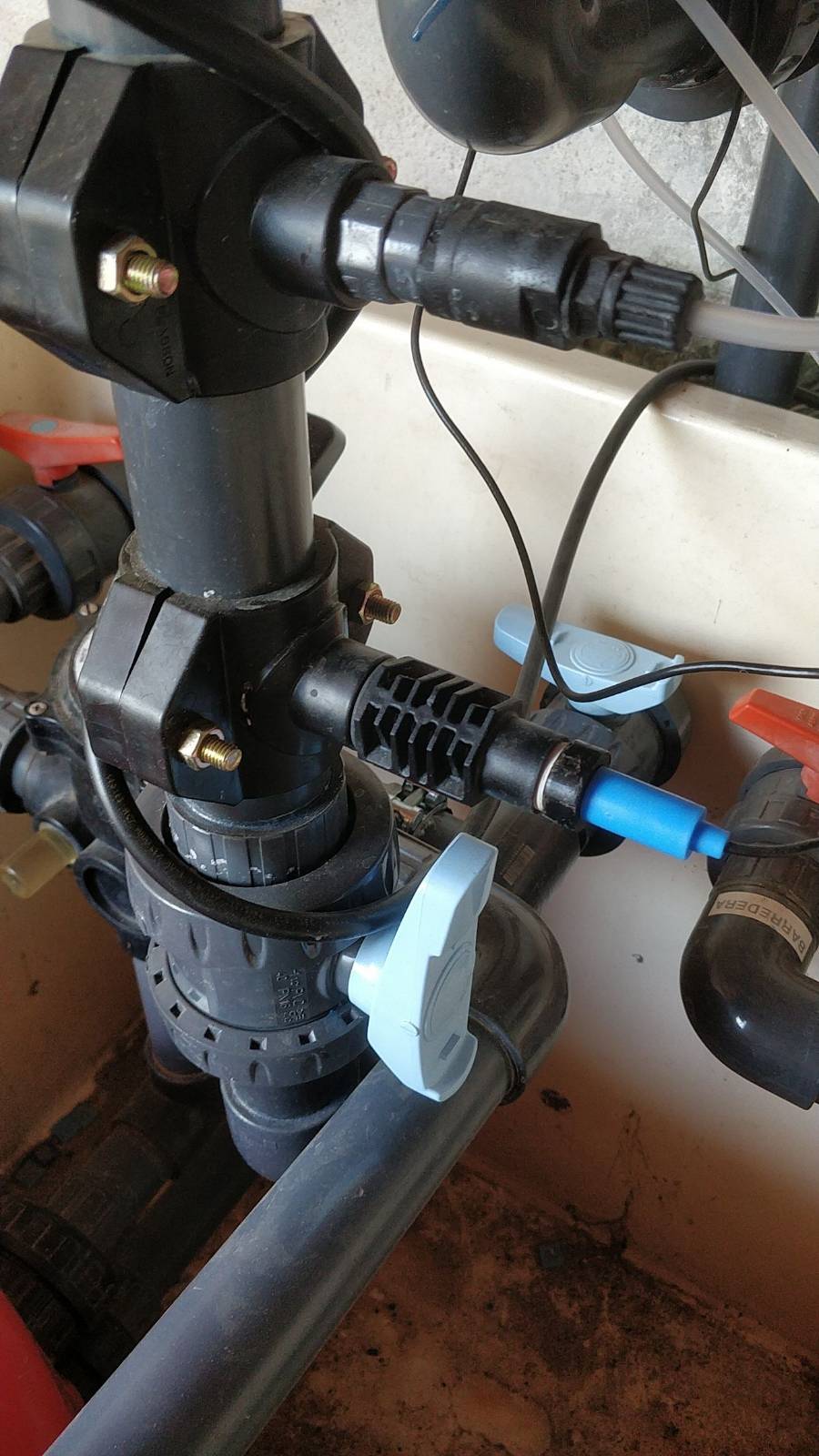

Nouveau propriétaire d'une maison avec piscine, j'ai beaucoup de mal à trouver des piscinistes compétents ici en Espagne.
Le dernier en date m'a installé un électrolyseur et une pompe pH et il a serré la sonde pH "comme un boeuf", à la clé anglaise, tellement fort qu'il a cassé un support avant de réussir à l'installer sur un deuxième support.
L'écran de la pompe pH m'indique 7.1 mais les tests aux bandelettes et aux gouttes m'indiquent beaucoup plus et je voudrais calibrer la sonde sans tout casser.
J'ajoute une photo de l'installation actuelle, plutôt que de retirer la sonde au risque de tout casser en desserrant, au niveau de la bande teflonnee, puis-je devisser les 2 écrous, retirer tout le bloc, calibrer et remettre en place?
Merci d'avance pour vos conseils.
Alexandre

bonjour.
Le serrage de l'écrou pour la sonde ce fait a la main.
Donc soit tu dévisse à la main, soit avec une clé.
Tu calibre ta sonde et la remet en place en vissant à la main.

Merci pour la réponse.
J'ai réussi à sortir la sonde et la calibrer hier.
Ce matin au lancement la pompe affichait 8.2 clignotant, et la pompe a consommé quasiment un bidon entier de ph- sans que le pH ne baisse à l'écran.
J'ai mesuré le pH à la main, il est autour de 7 mais l'affichage reste à 8.2 clignotant et la sonde refuse de recalibrer.
La sonde est-elle bonne pour la poubelle ? Elle a 3 mois.
Merci beaucoup pour l'aide!
Alexandre

La sonde en question est elle bien placé avant l'électrolyseur au sel dans le sens de votre filtration ?
Si la sonde a été placé après , c'est normal que la mesure de PH de cette sonde soit faussée.

L'ordre est :
Filtre
Sonde pH
Injection pH
Electrolyseur
Retour
Merci,
Alexandre

Effectivement peut être un pb de sonde dans ce cas.
Peut être que quelqu'un d'autre à une autre idée ?

Quel marque de régulateur ph?
quel point de réglage de la sonde ? un ou deux point?

C'est un régulateur de marque CTX, 1 point (ph7)

J'ai finalement changé la sonde par une sonde "générique" achetée sur Amazon, plus de problème côté pH.
